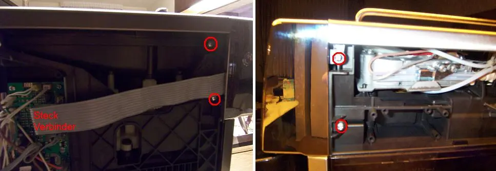

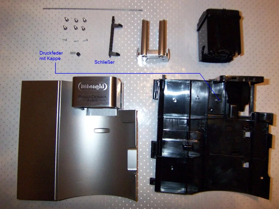

    [size=12][font='Calibri']Da mir schon länger aufgefallen war, dass die Unterseite der Wartungstür mit Kaffeeresten verunreinigt wurde, habe ich die Tür zerlegt und komplett gereinigt.[/font][/size]
    [size=12][font='Calibri']Die Ansicht ist sicher auch interessant für alle „Tassenbeleuchter“[/font][/size]
    [size=12][font='Calibri']Das Öffnen geht leicht, der Zusammenbau ist allerdings etwas fummelig, da die Verriegelung und ein Druckbolzen für die Tassenverstellung lose eingelegt werden und beim zusammensetzen nicht herausfallen dürfen.[/font][/size]
    [size=12][font='Calibri']Demontage der Bedientür:[/font][/size]

    [size=12][font='Calibri']-[/font][/size] [size=12][font='Calibri']Auf jeder Seite 2 Schrauben des Displays entfernen (Bild 1)[/font][/size]
    [size=12][font='Calibri']-[/font][/size] [size=12][font='Calibri']Erdleitung abziehen (Bild 2)[/font][/size]

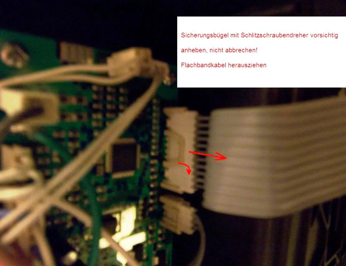

    [size=12][font='Calibri']-[/font][/size] [size=12][font='Calibri']Sicherungsbügel des Flachkabels anheben und Flachkabel abziehen (Bild 3)[/font][/size]

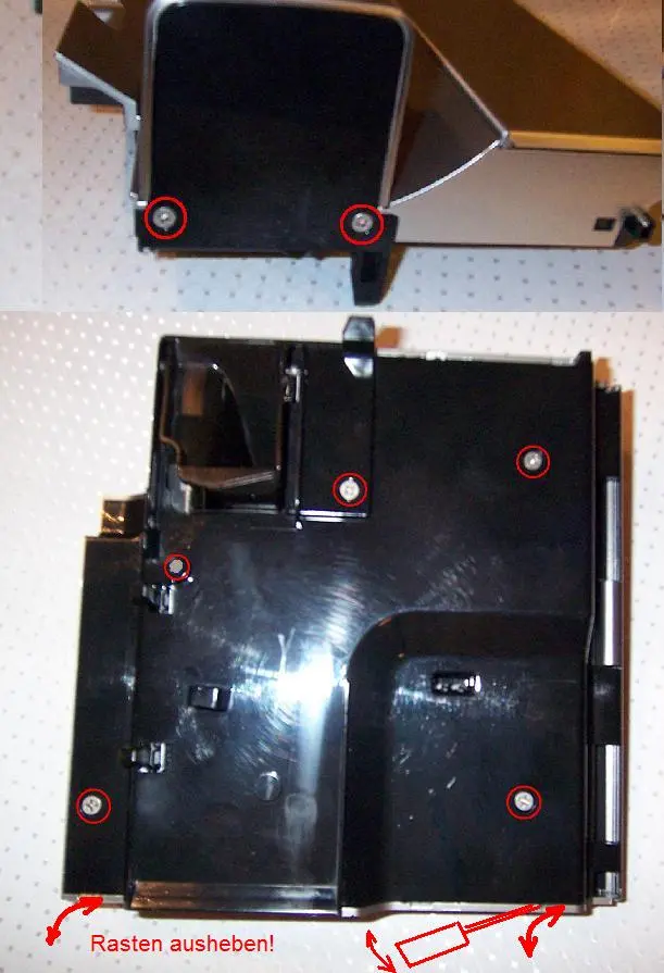

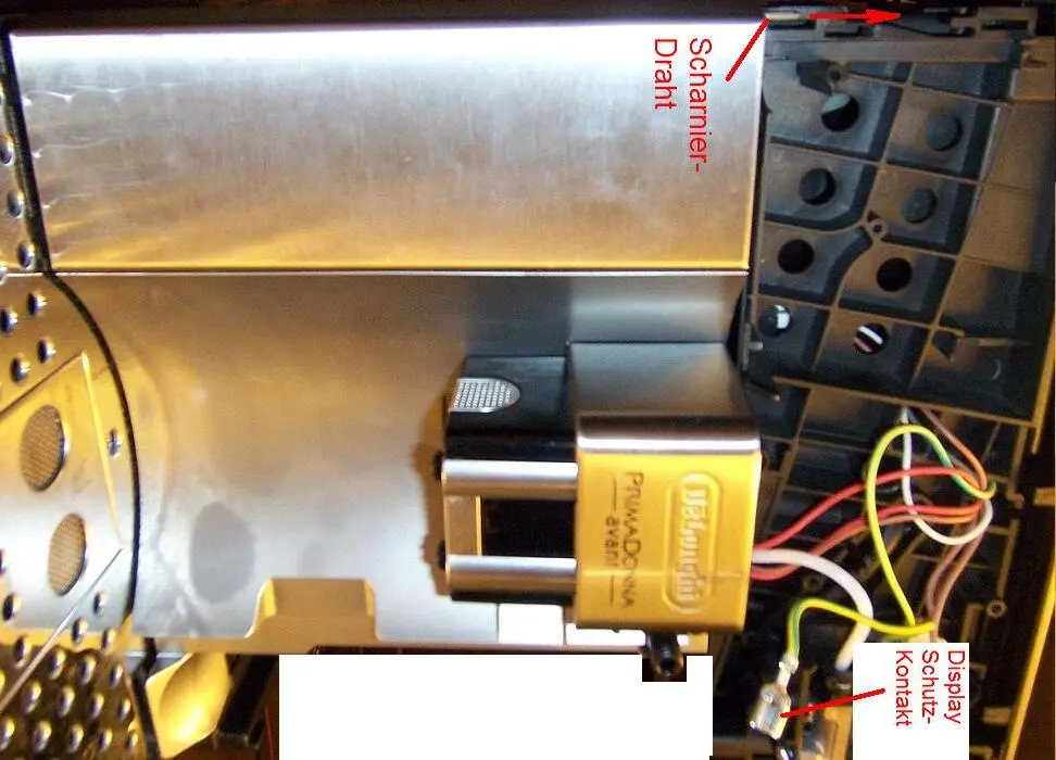

    [size=12][font='Calibri']-[/font][/size] [size=12][font='Calibri']Nun kann die Scharnierwelle links über der Tür nach oben herausgezogen werden (Bild 2)[/font][/size]
    [size=12][font='Calibri']-[/font][/size] [size=12][font='Calibri']Schrauben auf der Innenseite der Tür entfernen (Bild 4)[/font][/size]
    [size=12][font='Calibri']-[/font][/size] [size=12][font='Calibri']Unten einen schmalen Schraubendreher in den Spalt drücken und die Rasten aushebeln (Bild 4)[/font][/size]

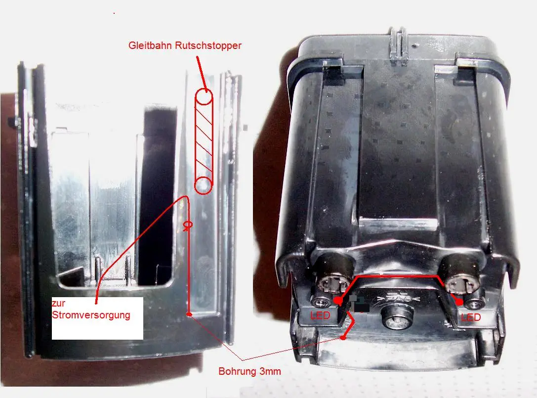

    [size=12][font='Calibri']-[/font][/size] [size=12][font='Calibri']Beim zerlegen auf die Verriegelung und den Druckbolzen mit Feder achten! (Bild 5)[/font][/size]
    [size=12][font='Calibri']-[/font][/size] [size=12][font='Calibri']2 kleine Schrauben der Auslaufverkleidung entfernen (Bild 6)[/font][/size]
    [size=12][font='Calibri']-[/font][/size] [size=12][font='Calibri']Auslaufverkleidung abziehen[/font][/size]
    [size=12][font='Calibri']-[/font][/size] [size=12][font='Calibri']Verstellbaren Auslauf nach oben herausziehen[/font][/size]
    [size=12][font='Calibri']-[/font][/size] [size=12][font='Calibri']Der Inhalt des Tassenverteilers ist nicht wirklich appetitlich. Auswaschen hilft.[/font][/size]

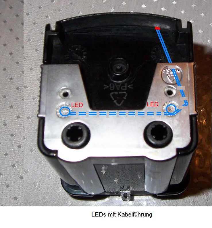

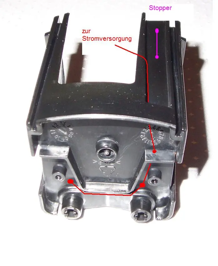

    [size=12][font='Calibri']Bei der Gelegenheit ist mir aufgefallen, dass es nicht kompliziert wäre, eine Tassen-LED-Beleuchtung in den Auslauf zu integrieren. Auf der Rückseite des verstellbaren Auslaufs ist eine vertiefte Gleitbahn für den Stopper vorgesehen. Dort wären 3mm Platz für die Kabelführung.[/font][/size]
    [size=12][font='Calibri']Es müssten auch keine Kaffeeführenden Teile durchbohrt werden. Die (dünnen, hochflexiblen Kabel müssten angeklebt (2K Epoxydkleber) oder durch 2 Stück 0,6mm Bohrungen an der höchsten Stelle „Angenäht werden (Mit dünnem Kupferdraht). Über die Bereitstellung einer geeigneten Stromversorgung habe ich noch nicht nachgedacht. Es sollte aber eine geeignete Versorgung zu finden sein. Notfalls mit eigenem Minitrafo. Im Moment habe ich noch keine Lust auf Licht im Kaffee. Ich stelle Euch aber schon mal einige Fotos zur Verfügung.[/font][/size]
      • 74.37 kB
      • 854 × 724

    Edith: Habe die Beiträge schnell editiert und die Bilder an die entsprechenden Stellen gesetzt. Nur das Bild "Riegel" konnte ich jetzt dem Text nicht so richtig zuordnen, habs aber vielleicht nur übersehen wo es hingehört.
