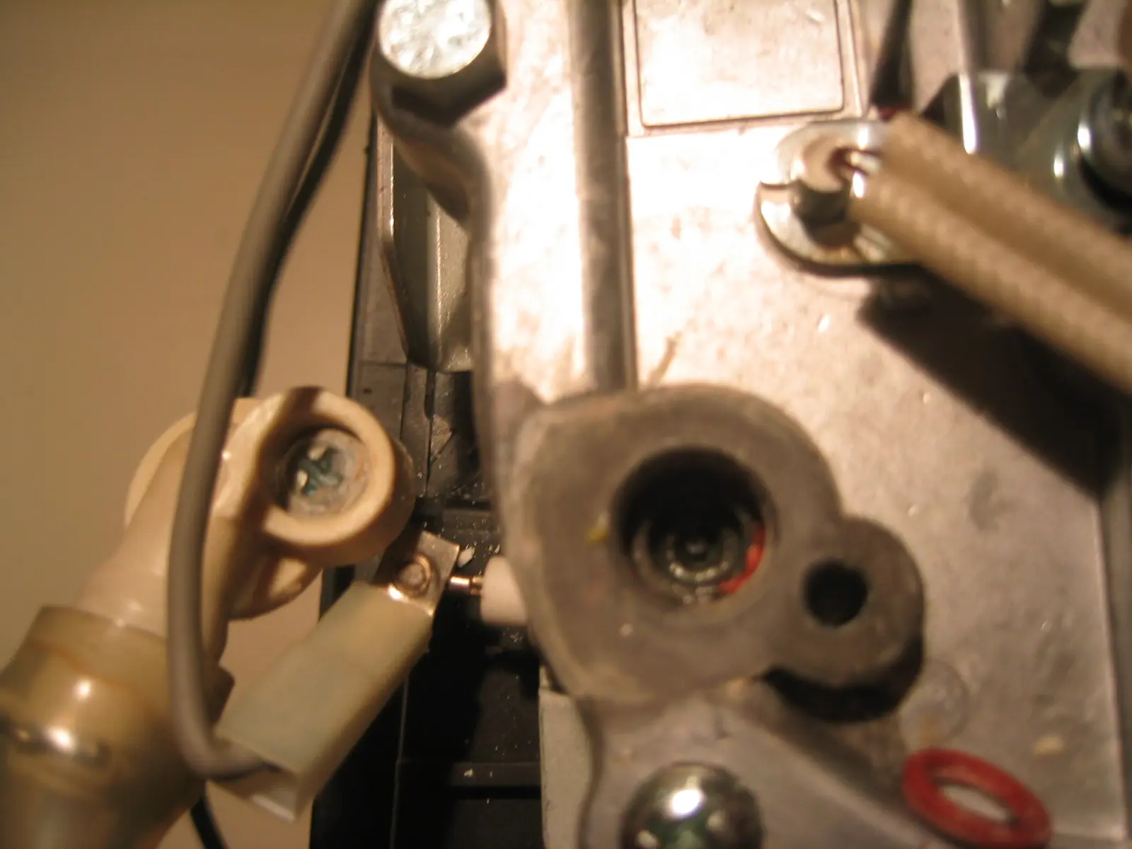

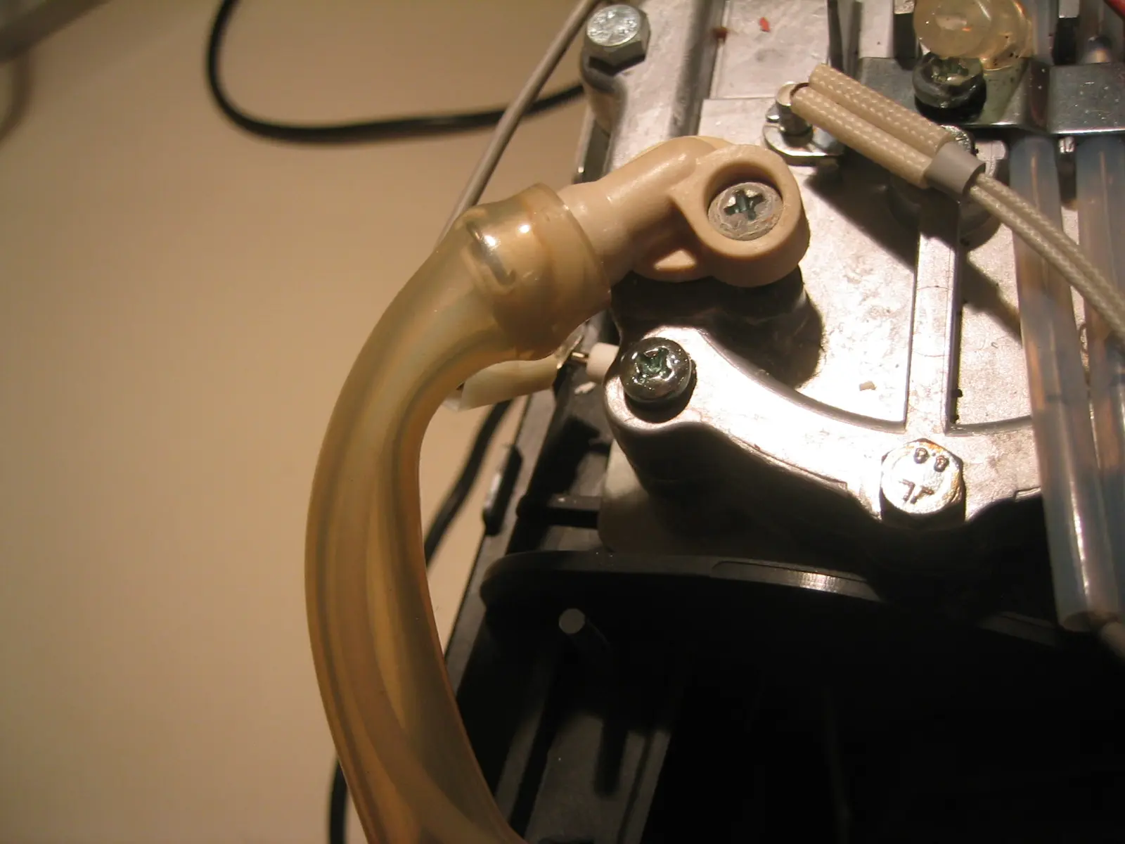

    nachdem das Problem bei den EAM DeLonghis vermehrt auftritt hier nochmal ein Beitrag von mir aus einem anderen Thread der den Tausch der Raccorddichtung beimThermoblock zeigt als eigenes Thema :
    Am anfälligsten für Undichtheit ist die Dichtung beim Raccord , d.h bei der Wasserzuleitung in den Thermoblock, wenn sich dort herum schon eine Kalkkruste gebildet hat, dann verabschiedet sich schön langsam die Dichtung und es rinnt immer wieder etwas Wasser raus, erstes Alarmzeichen ist wenn man Zischgeräusche beim aufheizen des Thermoblocks hört.
    Aber rum sicherzugehen was es ist mußt du eben die Maschine öffnen. Eine Anleitung zum öffnen findest du hier .
    Falls es die Dichtung im Raccordanschluss ist, dann sieht das ungefähr so aus und du mußt die rote Dichtung tauschen die hier in meiner Maschine richtig spröde ist und Reste im Zuleitungsloch des Thermoblocks festgeklebt sind, die du dann vor dem Dichtungstausch säubern und entfernen mußt damit die neue Dichtung wieder dichtet :

    Naja, wie eine rote Silikondichtung im statischen Einsatz irgendwann aussieht, sieht man ja auf den Bildern im ersten Posting ;)

    danke für die Info und dein Angebot, für die Original Ringe die wie eben am Foto ersichtlich nach ein paar Jahren wirklich zerbröseln nimmt der DeLonghi Servicepartner bei mir in der Nähe € 1,30 8o , tut zwar nicht sehr weh in der Geldbörse, aber ich finde den preis etwas heftig für einen NullAchtfünfzehn Silikonring, ich war vor allem auch deshalb verwundert weil sonst die Ersatzteilpreise beim Servicepartner eigentlich sehr "human" sind

    Bei der EAM 3500 leckte Wasser oberhalb der Brüheinheit und unter dem (beigefarbenen) Plastikaufsatz (ist hier schon "Raccord" genannt worden), wo sich die schon mehrfach im Forum erwähnte defekte Dichtung befindet. Nun war die Befestigungsschraube allerdings derart verrostet, dass nur noch ein Aufbohren möglich war. Mein Bruder ist nun bei diesem Versuch mit der Bohrmaschine abgerutscht und hat den Plastikaufsatz kaputt gemacht. Ich habe nun bei der BND Kaffeestudio - Internetseite nachgefragt und leider heute einen abschlägigen Bescheid erhalten. Weiß jemand, wo ich dieses Teil einzeln bekomme? Ach ja, und den Dichtungsring benötige ich dann auch noch...
    Wäre echt toll, wenn mir jemand helfen könnte, da m. W. auch bei der kompletten Brüheinheit kein solches Teil dabei ist.
