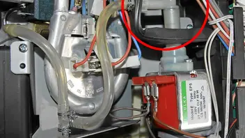

    • February 9, 2013 at 7:56 PM
    Ich glaube die Ursache liegt an dem Teil über der Pumpe (Metall) . Bei meiner ESAM 3300 ist das Geräusch "normal" bei der ESAM 3550 ist das Geräusch genau so wie beim TO nur wesentlich leiser, also nicht so störend. Ich habe mal je ein Bild beider Maschinen eingestellt, wie nennt sich das Teil bei der 3550 und welche Funktion erfüllt es ?
    Gruß Peter
      • 384.88 kB
      • 749 × 788
      • 586.89 kB
      • 853 × 1,280

  • Stefan
    Moderator
    918
    20,229
    • February 9, 2013 at 7:58 PM
    • #14
    Das ist ein Membranregler.
  • PeWa
    aus KA-Baden
    58
    676
    • February 9, 2013 at 8:08 PM
    • #15
    Hallo Stefan,
    vielen Dank für die schnelle Antwort, jetzt würde mich noch interresieren zu welchem Zweck dieser Membranregler eingebaut wurde.
    Nachtrag: ich habe es gefunden = Regelung des Strangdrucks
    Viele Grüße
    Peter

  • Andy-Weyhe
    6
    • February 15, 2013 at 7:26 AM
    • #16
    Was hat denn nun der Membranregler für eine Aufgabe und kann man ihn vielleicht so modifizieren, das er nicht mehr "schreit" ? ?(
