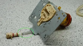

    Da unsere Maschine in letzter Zeit massiv inkontinent wurde (nach nur wenigen Tassen stand wirklich viel Wasser unter der Maschine), habe ich mit Hilfe des Reparatursets und der Anleitungen von Komtra die Dichtungsringe im Thermoblock und in der Brüheinheit ausgetauscht. Seitdem habe ich jedoch das Problem, dass die Maschine scheinbar nur manchmal Wasser durch die Brüheinheit pumpt, oftmals aber nichts kommt und sie dann selbst abbricht und das Wassersymbol anfängt zu blinken. Könnte das unter Umständen etwas mit dem oberen Mikroschalter am Thermoblock zu tun haben? Der sitzt irgendwie komisch und hält nicht richtig in der Halterung (rutscht manchmal raus). Die Feder wirkt auch irgendwie etwas zu kurz (Bild siehe Anhang). Ein weiterer Punkt bei dem ich mir unsicher war, war das Wiederzusammensetzen der zwei Kolbenteilen mit den zwei Federn innen. Da mir der Kolben davor sehr fest verschraubt schien, habe ich versucht, ihn auch wieder maximal fest zu verschrauben. Ist das richtig so oder sollte dieser eher locker sitzen?

    Ich würde mir die Zeit ans Bein binden und den TB/ Brühkolben nochmal demontieren. Kann sein, dass eine Dichtung verrutscht ist oder der Tropfstopp verkehrt herum eingebaut wurde (kugliger Kopf muss nach oben zeigen).
    Die Halterung des oberen MS darf nicht rausrutschen und sollte nur minimal bewegbar sein (Halteblech verbogen? Rostig sieht es nicht aus).
    Beim Zusammenstecken des Brühkolbens, den Becher bis zu Anschlag raufschieben. Die Halteschraube am Besten erst links herum drehen, bis der Gewindegang erreicht ist, dann festschrauben.So dreht sie sich leichter rein.

    vielen Dank für die schnelle Antwort! Sowohl TB als auch Brühkolben habe ich bereits ein zweites Mal nach Komtra Anleitung zerlegt und wieder zusammengebaut. Beim ersten Mal hatte ich den Tipp mit dem nach Linksdrehen zum Finden des Gewindegangs auch überlesen, habe ihn aber beim zweiten Mal beachtet. Die Dichtungen sollten soweit in Ordnung sein und der Tropfstopp ist auch richtig herum eingebaut.
    Die Halterung des oberen MS sitzt fest, das Blech ist auch nicht verbogen. Ich habe aber den Eindruck, dass der Schalter selbst nicht sonderlich fest in der Plastikhalterung sitzt (er verschiebt sich oft so wie auf dem Bild zu sehen ist). Ist es außerdem normal, dass die Feder da mehr oder weniger "lose" drinsitzt? Was genau bewirkt der obere MS eigentlich?

    Du hast den Taster nicht nach Anleitung eingebaut, Der Taster hat zwei kleine runde Bohrungen und der Halter die dazu gehörigen Haltebolzen. Bei dir liegen diese Kunststoffführungen über dem Endschalter, somit schaltet der BG-Motor zu früh ab.
    Bei Deinem Bild Nr. 1 kann man das sehr gut erkennen
    Peter hat recht, habe ich übersehen. wenn der Schalter wieder richtig sitzt, wird sich der Rest wahrscheinlich erledigt haben ;)
