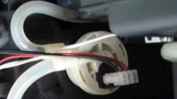

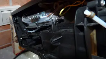

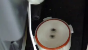

    Ich füge 3 Fotos bei (Flowmeter ungeöffnet, Flowmeter geöffnet, Blick auf den Durchlauferhitzer). Ich habe heute, auch wenn es nicht den Herstellerempfehlungen entspricht, Essigessenz in den Durchlauferhitzer eingefüllt, um etwaige Kalkablagerungen aufzulösen. Sollte ich Erfolg haben (aufgrund eurer Tipps!), dann werde ich die Maschine anschließend noch einmal korrekt entkalken.

    Flowmeter ist korrekt angeschlossen.
