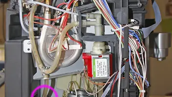

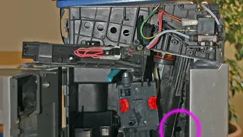

    Hallo Forum, ich bin der Neue, ich komme jetzt öfters :P
    Seit einiger Zeit suppt mein HD5730 immer die Auffangschale voll heißes Wasser, klar, ohne Kaffee. In der Tasse kommen nur noch ca. 75% an. Nachdem ich über die vorhandenen Öffnungen Nichts finden konnte, habe ich nun mal Rückwand, Seitenwände und vorne die Abdeckung zwischen Wassertank und Brüheinheit abgenommen. Dort bin ich fündig geworden: Das Wasser kommt keineswegs aus irgend einem irregulären Riss oder Loch, sondern aus einer Öffnung, zu der von Hinten ein Silikonschlauch führt. Nur habe ich nicht die leiseste Ahnung, wozu das gut sein soll bzw. was die plötzlich Ursache ist - ich würde das Problem nat. gerne beheben. Kann sich bitte mal jemand die Fotos ansehen und mich "erleuchten"? Danke sehr.

    Das ist der Überdruckanschluss. Du mußt jetzt noch rausfinden, von welchem der 2 am Y-Stück oben angeschlossenen Schläuchen Wasser kommt. Ich tippe mal auf den von hinten gesehen linken Schlauch, der vom Magnetventil kommt.

    Also trotz exzessivem Entkalkens keine Besserung. Ich habe die Maschine bei geöffneter Rückwand genau beobachtet und ich habe den Eindruck, dass das "überschüssige" Wasser vom Magnetventil links Oben kommt. Welche Aufabe hat dieses Ventil eigentlich? Ich habe mal ein Messgerät angeschlossen, um festzustellen, wann es betätigt wird - passiert (nach aktuellem Wissensstand) nur bei Heisswasserentnahme oder Entkalken, also wenns über die Tülle geht. Bei normaler Kaffeeproduktion ist es geschlossen bzw. stromlos. Wieso kommt da mittig ein Überdruckschlauch heraus? Verstehe das System nicht ... bin zwar kein Hydrotechniker, bilde mir aber ein, ein gewisses technisches Grundverständnis zu besitzen. Bitte um Aufklärung und sonstige Hilfe.
    Nachtrag: Habe hier ein Servicehandbuch gefunden und das Ventil als "discharge valve" identifiziert. Warum muss die Kaffeemaschine "entladen" werden?

    Über diesen Überdruckanschluss wird der Restdruck nach Heißwasser oder Dampf abgelassen. Da der während der Kaffeeproduktion undicht ist, musst du das Ventil auswechseln.

    Im Downloadbereich gibt es verschiedene pdf's. Da ist auch eines dabei das den Ausbau und die Zerlegung des Ventils zeigt.
    Es kann verkalkt, verschlissen oder durchgerostet sein. Die Spule kann auch defekt sein.
