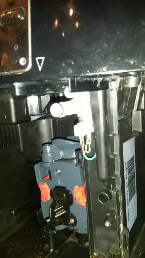

  • markusschild
    9
    • March 19, 2016 at 8:18 PM
    Mist. Kann es sein,dass die 3550 völlig anders aussieht als die 3500?
    Ich habe mal ein Bild von meiner 3550 angehängt. Keine blaue spule....oder muss ich das Bedienfeld erst abmontieren?
  • Stefan
    Moderator
    919
    20,230
    • March 19, 2016 at 8:26 PM
    • #14
    Quote from markusschild
    :thumbup:
  • feuer.stein
    DeLonghi und -Derivate Fan
    26
    1,557
    • March 19, 2016 at 8:33 PM
    • #15
    Sorry, dachte die Maschine wäre schon nackig... ;)

  • markusschild
    9
    • March 19, 2016 at 8:38 PM
    • #16
    ähhh, wie demontiere ich das Bedienfeld?
    Finde hier keine Anleitung...
  • Stefan
    Moderator
    919
    20,230
    • March 19, 2016 at 8:43 PM
    • #17
    Öffnen des Gehäuses DeLonghi 4xxx (und Andere)
  • markusschild
    9
    • March 20, 2016 at 10:25 AM
    • #18
    Danke!
    Muss mich hier im Forum erstmal länger durchklicken. Morgen Abend werde ich es mal versuchen....
