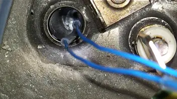

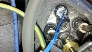

  • 'Ingo
    Bohnenverbrenner
    102
    1,390
    KVA+ST
    • August 3, 2013 at 12:21 AM
    Quote from Odde
    . Da im Display ja der NTC als Fehler gemeldet wurde, werde ich diesen auf jeden Fall mal ersetzen, ein all zu großes Hexenwerk scheint es ja nicht zu sein. Ich werde uf jeden Fall weiter berichten. Wenn noch jemand eine Idee hat, nur her damit.
    Grüße
    Odde
    Viel Erfolg!
    Hatte ich vor ein paar Tagen grad gemacht.
    Ich habe genommen
    Silikon-Gewindedichtmasse Loctite 5331 (als Vergussmasse bis Oberkante Tauchrohr)
    - Amasan T12 Wärmeleitpaste (NTC thermisch zum Rohr anbinden)
      • 350.56 kB
      • 802 × 518
      • 1.27 MB
      • 1,944 × 1,158
      • 256.04 kB
      • 800 × 460
    Gruss Ingo ;)
  • Odde
    98
    • August 3, 2013 at 6:45 PM
    Hallo Ingo,
    danke für die Bilder. Eine Frage, wie hast Du den alten NTC rausbekommen? Vorsichtig per Hand ausgebohrt?
    Grüße
    Odde
    WMF 800
  • 'Ingo
    Bohnenverbrenner
    102
    1,390
    KVA+ST
    • August 3, 2013 at 10:47 PM
    Ja genau.
    Ich habe erst mit einem dünnen Draht und einem Nagelhautschieber (sowas ungefähr) das vorhandene Silikon rumherum gelöst (geht ca. 3-4cm ins Rohr rein) und dann den Fühler vorsichtig hoch und damit gezogen.
    Nächstes Mal würde ich das mit Alkohol o.ä. als Gleitmittel unterstützen.
    Das Röhrchen verjüngt sich von oben 5mm unten auf 3,xxmm, ich hatte meine ich 3,2mm zur Hand.
    Den Rest habe ich dann mit einer Kupferlitze, eingespannt im Akkuschrauber "rauspoliert", ich hab da neh Macke was Reste angeht :irre:
    Gruss Ingo ;)
