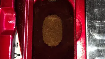

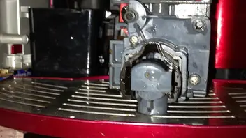

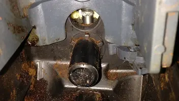

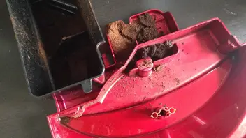

  • CRau
    48
    • October 10, 2013 at 5:41 PM
    So, hallo nochmal. Ich habe jetzt mal alles, in meinen Augen relevante, fotografiert.
    Bild1: Kaffeepulverstau im Trichter bei der ersten Tasse
    Bild2: vollgesaute Brüheinheit
    Bild3: Vollgesautes Sieb
    Bild4: Menge an Kaffeepulver aus dem Stau in Bild 1
    Bild5: Abstand zum geöffneten Deckel Menge an Kaffeepulver aus dem Stau in Bild 1
    Bild 5 ziegt den Abstand von nur 20cm anstatt von 25cm wie im Bild von PeWa gezeigt. Es fehlen also 5cm!
    Bzgl. dem Hinweis "falsche Montage". Was kann da falsch moniert sein? Der KVA lief 5 bis vor ein paar Monaten problemlos. Bis jetzt sind 4643 Einheiten durchgelaufen.
    mfg
    Edit: Ich habe mal auf Werkseinstellung zurückgesetzt. Für den Moment ist der Kaffee wieder so wie er soll. Aber ne Dauerlösung wird das sicherlich nicht, oder?

  • kaffeeonkel
    2
    975
    • October 10, 2013 at 8:59 PM
    • #15
    Mach mal ein Bild von der BG, von unten und von hinten.
    Ich ahne was ?(
  • CRau
    48
    • October 10, 2013 at 9:14 PM
    • #16
    Bitte schön.
    mfg

  • kaffeeonkel
    2
    975
    • October 10, 2013 at 9:37 PM
    • #18
    Dann unten die Kunststoffklammer an der BG öffnen und den Stößel und den grauen Halterahmen nachunten herausziehen.
    Kontrolliere die beiden weißen Schnapper von dem Stössel, die müssen durch die Feder beidseitig rausgedrückt werden.
