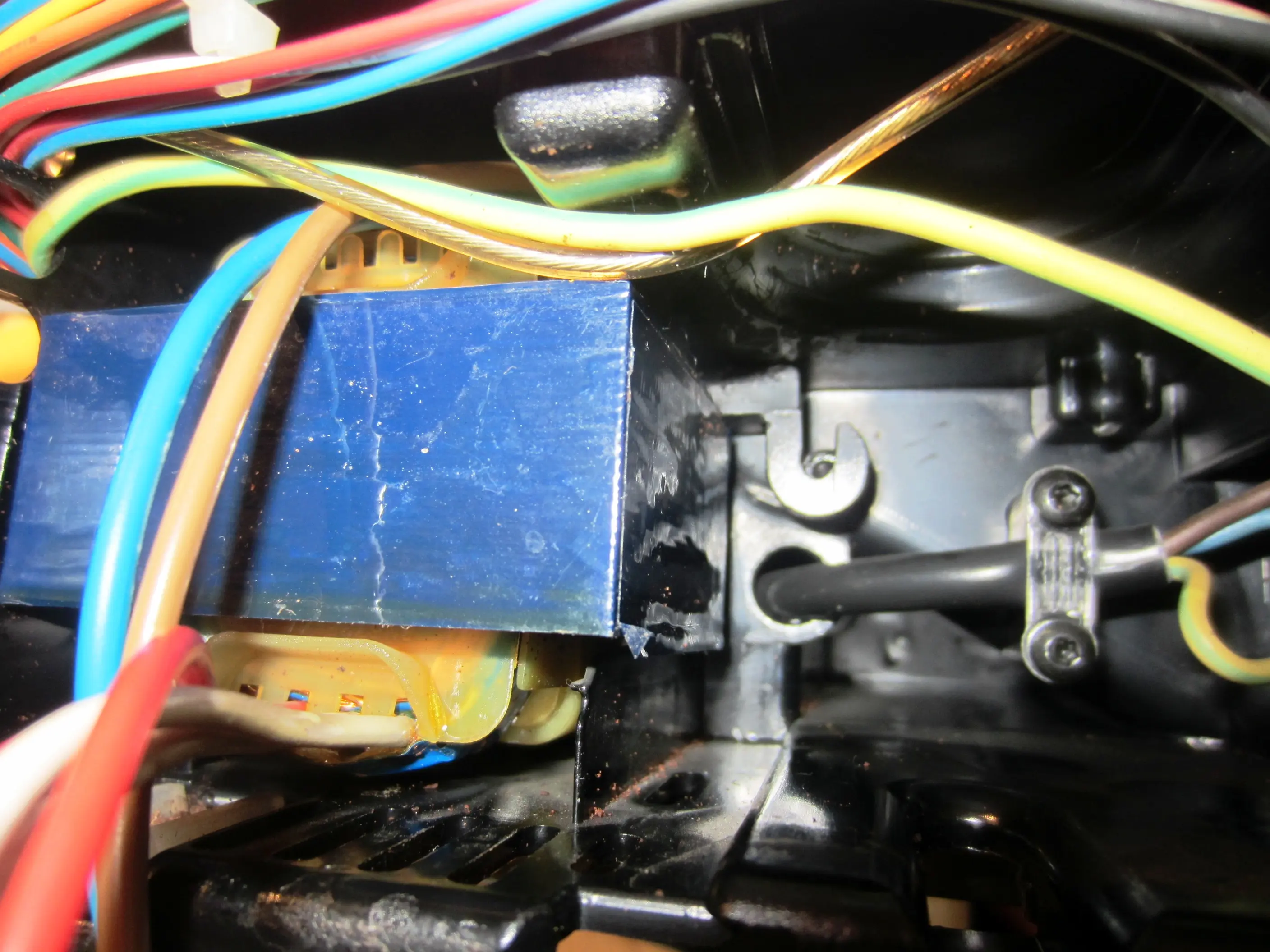

    die CF 90 lässt sich nicht mehr einschalten, es leuchtet keinerlei LED.
    Da ich auf einen defekten Trafo tippe wollte ich ihn ausbauen. Vom Kabelgewirr habe ich ihn weitestgehend befrait. Leider lässt er sich nicht aus seiner Höhle befreien. Irgendwo ist er noch eingehakt. Wo muss ich da ansetzen?
    Danke für einen Hinweis
    Helmut

    Was ist denn mit den beiden Torx- Schrauben und der Metallschelle mit denen denen das 220 V - Kabel gesichert ist ? Müssen die nicht vorher gelöst werden, um das defekte Teil aus seiner Höhle zu befreien ?

    Hallo Wolfgang,
    das war es nicht: nach dem Lösen der Schelle ist das Netzkabel frei beweglich. Kabeltechnisch ist der Trafo frei. ?(

    sitzt der Trafo nicht auf einem Halteblech, das irgendwo am Gehäuserand eingeklipst ist? Ich hatte schon lange keine solche Maschine mehr auf dem Tisch, aber ich meine, da war mal irgendwas.

    Sieht so aus: nicht auf, sondern an, also hinten am Trafo. In der Zwischenzeit habe ich auch zwei Klipse/Klinken im Kabelfach gefunden, krieg sie mit meinen Wurstfingern aber nicht weggedrückt. Einfacher wäre es, wenn man den Kabelfachdeckel entfernen könnte, das scheint aber so nicht zerstörungsfrei zu funktionieren.

    schonmal unter die Maschine geschaut?

    liegt auf der Heizungsseite. Ok, dass der Deckel nicht abgehen soll, liegt wohl am Typenschild. :)

    noch nicht, zunächst aber eine andere CF reanimiert und mit Tastenrechen und Front der cf90 versehen. So hat der Freund, dem die 90 gehört, wieder eine funktionierende Maschine, die wie die alte (Maschine) aussieht...

    Bei der ganzen Fummelei habe ich übrigens auch die Ursache für den Tod des Trafos gefunden: der untere Kolben der BG saß dermaßen fest, dass ich ihn mit einem Skalpell freischneiden musste. Da war doch tatsächlich noch ein alter, schwarzer O-Ring drin.
