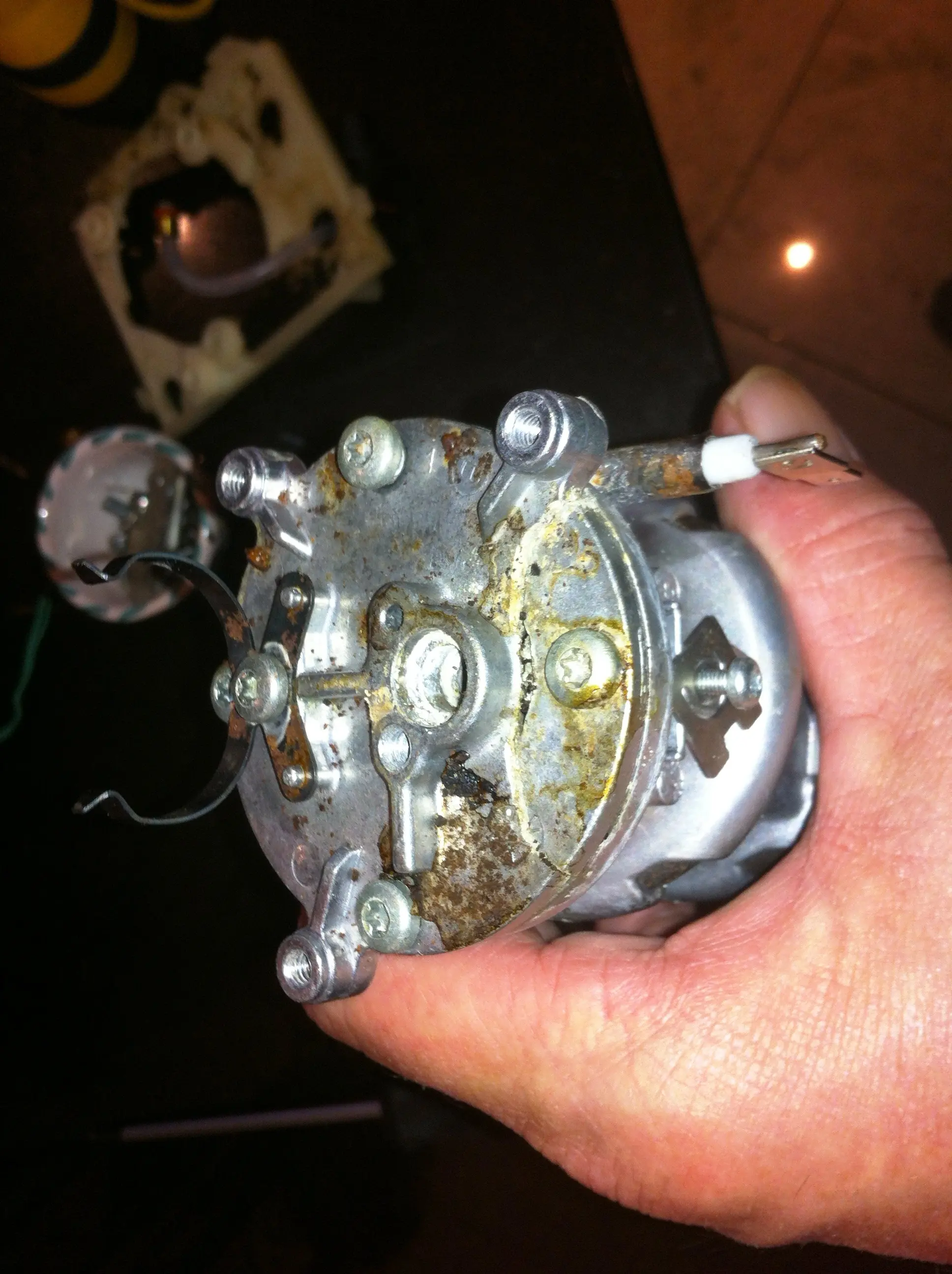

    Gestern bekam ich eine AEG CaFamosa CF 80, mit der Fehlerbeschreibung: die hat ne Weile im Keller gestanden; als wir sie hochholten und in Betrieb nahmen, verlor sie Wasser.

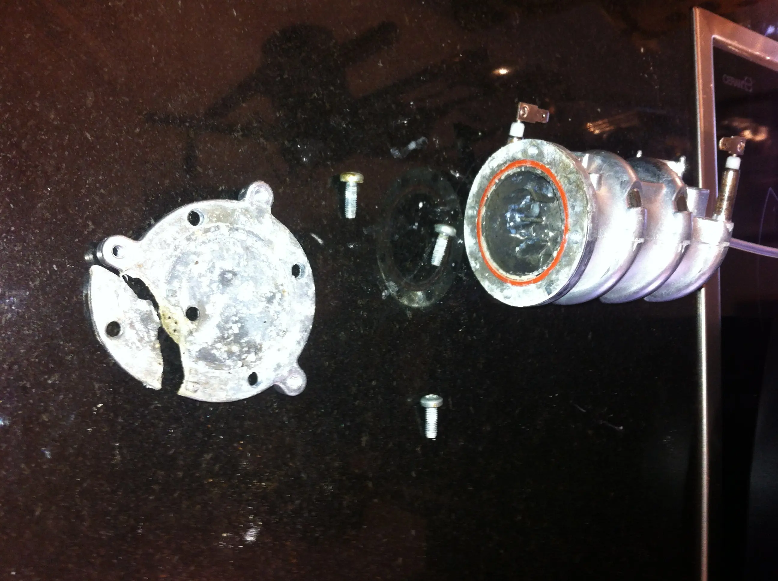

    Eingestöpselt, eingeschaltet, Positionieren der BG ging sehr schwer, klappte aber. Beim Spülen: massiver Wasserverlust. Sofort vom Netz genommen und aufgeschraubt. Dann entdeckte ich dies:
    Wie kann sowas passieren? Frost?
    Helmut :kaffee

    ja, das ist ein Frostschaden, weil die Maschine vor dem Einlagern nicht ausgedampft wurde.
