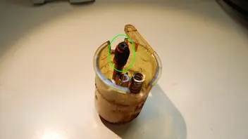

    Ich habe von meinem Nachbar die EAM 4400 zu Hause stehen um sie zu reparieren. Er sagte was von undicht, da dachte ich mir warscheinlich Dichtung. Nein das Problem ist anders also ich fange mal an:
    Einschalten und aufheizen alles normal wenn man dann Kaffee auswählt fängt alles normal an doch die ausgabe erfolgt nicht auf normalen weg es läuft alles in den Auffangbehälter. Dann ist mir noch aufgefallen das der Kaffee im Restbehälter fast noch komplett trocken ist.
    Ich habe die Maschine darauf hin aufgeschraubt und mir mal den Brühkolben angesehen (siehe Foto). Ich vermute mal das der kaputt ist oder.
    Kann mir jemand sagen wie ich das prüfen kann und woran liegt es das alles in den Auffangbehälter läuft.

    Das Steigrohr hat 3 O-Ringe. 2 davon sind auf dem Bild sichtbar.
    Wenn die undicht sind, läuft der gelbe Becher voll und dann über.
    Entweder den oBK revidieren oder durch ein Neuteil ersetzen.

    Habe heute morgen versucht den Brühkolben auf zubekommen, ist aber nicht möglich da der kalk und der rost alles fest gefressen haben. Ich denke es ist das beste die ganze Einheit zu tauschen.

    Kauf Dir am besten die ESAM Einheit in 5mm.
