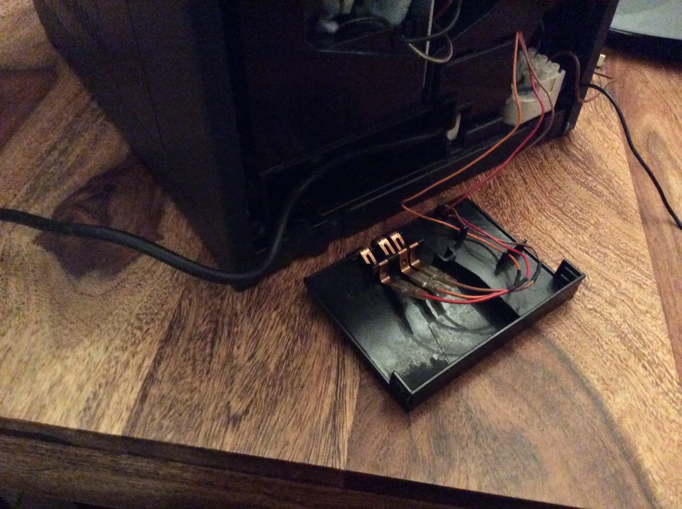

    Neues Fehlerbild:
    Einschlaten
    Spülen
    Maschine bereit
    wenige Minuten später: Maschine aus
    Habe von der Leistungsplatine mal ein Foto gemacht:
    Die Rückseite ist ohne auffälligen Befund.
    Hier fallen mir lediglich die IC1 - 4 auf...

    Hallo Helmut,
    die Optokoppler sehen in der Tat etwas eigenartig aus. Sie sind zuständig für: 1x Erhitzer Kaffee, 1x Erhitzer Dampf, 1x Mahlwerk und 1x Pumpe. Du kannst sie austauschen gegen die MOC 3063. Diese sind besser in der Leistung.

    • January 13, 2014 at 6:34 AM
    Quote from schlecker
    korrodierte Kontakte.
    das war's wohl, nach drei Tagen ohne Deckel und Rückwand sowie einem teilweisen Ausbau der Leistungsplatine macht sie jetzt wieder anstandslos, was sie soll: Kaffee.
    Btw: seit einer Woche laufen in der Küche Trockengeräte, um einen massiven Wassereinbruch zu beseitigen; möglicherweise hat sie die zeitweilig hohe Luftfeuchtigkeit übel genommen, obwohl sie erst nach einigen Tagen anfing zu zicken...
    Danke an alle für die Ratschläge.
    Helmut :kaffee

  • Hinderdaeler
    28
    488
    • January 13, 2014 at 8:50 AM
    Ist aber ein bekannter Fehler mit dem Verbindungskabel von der LP zur Steuerelektronik.
    Hatte ich auch schon das ein oder andere mal an einer S90/95.
