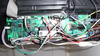

    habe heute morgen nochmals alle Stecker auf der Leistungsplatine bewegt, das Flachkabel zur Steuerplatine gecheckt, alle Minischalter/Kontakte auf der Steuerplatine mit Luftspray
    durchgeblasen und.... SIE GEHT WIEDER!
    Display geht an, alle Funktionen wie gewohnt. Ich warte noch etwas mit dem Zusammenbau. Es scheint wohl ein Wackelkontakt zu sein. Ob und wie lange diese Aktion hilft, mal sehen.
    Besten Dank an Kaffeeonkel und Gregor für Eure Hilfe, das waren genau die richtigen Tips!

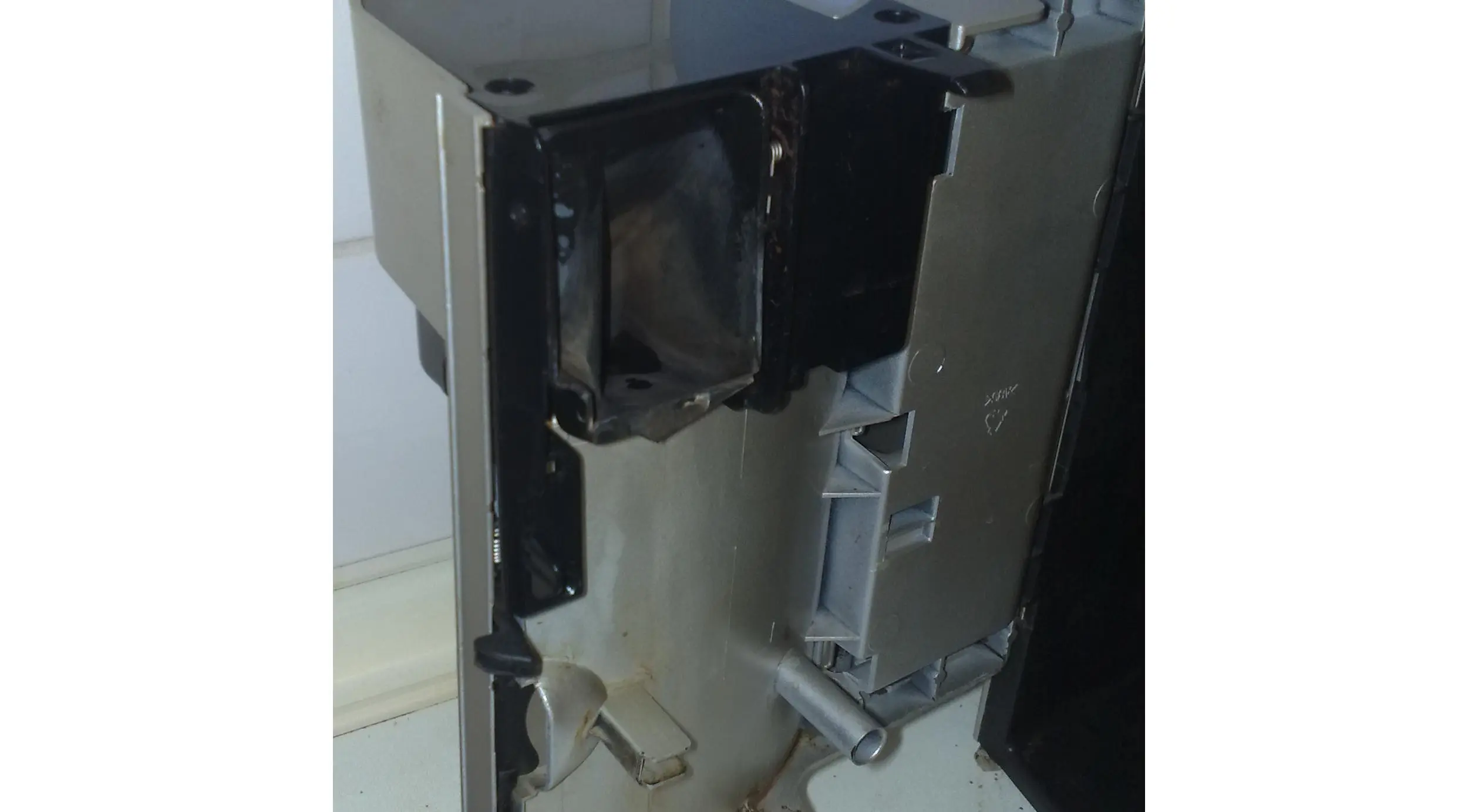

    Was hab ich denn da für ein Modell erwischt? Hab gleich noch ein paar bilder gemacht... Wo kann ich denn die Teil für den Aufschäumer herbekommen? :)
    Andererseits wäre es gut, wenn das Teil überhaupt funktionieren würde :(

    Ich weiß zwar nicht ob das was bringt, aber ich hab mal Photos von den beiden Platinen (Front/Back) hochgeladen. Das ist zwar etwas offtopic, aber für was ist
    denn eigentlich der Schalter "IFD" auf der Steuerplatine in der Mitte unten? Der ist ja normalerweise gar nicht zugänglich?!

    danke erstmal für die Hinweise. Also der Abschaltvorgang war wie fast sonst auch (Das normale Klackern und Herunterfahren vom Brühkopf), aber OHNE den Spülvorgang. Das hat gefehlt.
    Ich habe die Platine in der Maschine vorderseite und Rückseite angeschaut, aber da ist keine Brandfleck sichtbar oder irgendein durchgebrannter Chip. "Riecht" auch normal
    und nicht durchgeschmort. Auch die Platine der Bedienungs-Elektronik (oben) scheint i.O. Ich habe diese mal von der Hauptmaschine abgesteckt und die Maschine
    in die Steckdose gesteckt. Da passiert aber auch nichts. Weiß jemand von euch, ob man diese Platinen überhaupt bestückt bekommt und was die so kosten würden?
    Kann man denn irgendwie messen, welche der beiden Platinen defekt ist?
