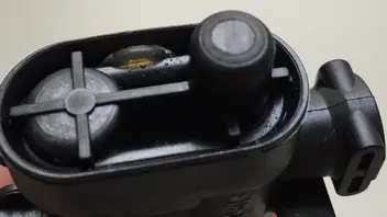

    [font='Arial, Helvetica, sans-serif'][/font]An der Oberseite des Drainageventils quillt eine Dichtung raus. Beim reinpusten blubbert da Luft mit Wasser raus. Ich denke das ist der Schaden an dem Ventil. Keine Ahnung wie das kommt...[attach=6925,'none','2'][/attach]

  • Nivona 830 läuft Wasser/Kaffe aus.
    • Beowolf
    • July 9, 2015 at 9:20 PM
    Wer zum Henker baut denn solche Maschinen?
    Das war ganz schön fummelig um an das Drainageventil zu gelangen.
    Es wurde samt Dichtung getauscht. Vom Gerät abbauen bis zum 1 Kaffee
    habe ich knapp 90 min. gebraucht inkl. fetten der Dichtungen und der Brühgruppe.
    Das Ventil an sich ist jetzt 3-teilig und angeblich haltbarer. Schauen wir mal.
    Was mich erstaunt hat, und die Maschine hat weit über 4000 Bezüge, war sogut wie
    keine Verunreinigung in der Maschine selbst. Die ganzen Schimmelvideos
    auf Youtube und im Fernseh sind doch getürkt ;)
    Sprich hält man die zugänglichen Stellen sauber ist keine Spur von Schimmel
    zu sehen. Auch in der Brühgruppe war nichts angetrocknetes obwohl es da eine fieße
    Stelle gibt an die man nur mit Bürste oder durch zelegen ran kommt.
    Ich genieße jetzt meinen Kaffee und freu mich :kaffee
    LG,
    Andrea
