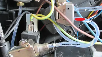

    • April 20, 2018 at 7:16 PM
    meinst du das Nagnetventil ( auf dem Bild No 3 ) ?
    oder den F-Anschluss ( auf dem Bild No 2 ) ?
    vermute du meinst No 3

    Habe mir dann mal Torx Schraubendreher gepostet damit ich das weissliche Plastikteil wegnehen konnt.
    Habe jetzt nochmal ein Foto gemacht.
    Beim Schlauch mit dem roten Kreis habe ich gestern gesehen dass er von dort Luft angezogen hat.
    Heute morgen beim Einschalten sagt er mir
    System füllen
    Drücke den Wasserbezug und nichts geht mehr d.h.
    Ich höre beim antipen der Taste ein Klacken
    die Meldung System füllt kommt
    aber es geht nichts
    und wenn ich nahe ans Gerät gehe höre ich auch das ein Gerät arbeitet aber nch 15-20 Sek stellt es ab und geht in die Ausgangsstellung zurück und meldet System füllen.
    Gruss Werner aus CH

    Hallo
    nähere Einzelheiten
    auf Foto 1 Thermoblock
    von dort weisser Pfeilnach unten zu 2
    von diesem Teil dortgehen rechts 2 Schläuche raus
    der obere Schlauch gehtzur Brügeinheit
    und der Untere zuerst zuPos. 3 und danach hoch zum Wasser und Dampfbezug
    Im Moment geht gar nichtsmehr wenn ich System füllen machen muss
    aber vorher hat er vomunteren Schlauch Luft mitgenommen
    entweder 2 verstopft
    oder 3 kaputt
    wie heissen der Verteiler2
    oder Ersatzteil 3 ?
    Besten Dank
