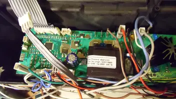

  • Leistungsplatine für HD 5730
    • rohlfing
    • March 31, 2013 at 7:52 PM
    50 Cent für BT137 und ein paar Minuten Arbeit sind ja besser als 73€ für einen neue LS Platine :)
    • rohlfing
    • March 31, 2013 at 2:10 PM
    Hallo noilus,
    Du kannst auch die LS Platine der ESAM 3500/4500 nehmen. Die habe ich bei meiner alten 5730 auch ersetzt.
    Diese z.B. Ersatzteil
    Deine hat ein Schaltnetzteil und die andere einen Trafo sonst unterscheiden die sich nicht.
    Grüße
    totti

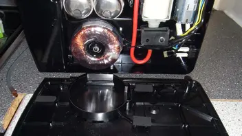

      • 921.19 kB
      • 3,240 × 4,320
  • wmf900 sensor titan
    • rohlfing
    • March 29, 2013 at 1:23 PM
    Hallo Ingo,
    jepp ist es sonst würde ich ja nicht fragen :)
    Evtl. bin ich ja auch Blind.
    Das ist halt alles fast Nahlos zusammengesetzt da drinnen.
    Quote
    Wenn ich aber den Trester und Wasserbehälter rausnehme sehe ich keinen Boden zum entfernen
    Sollte natürlich Trester/Brühgruppe ... heissen.
    • rohlfing
    • March 28, 2013 at 9:10 PM
    da kann ich mich nur anschließen. Meine neue Sensor Titan macht ein Krach beim Pumpen das schon nicht mehr erträglich ist.
    Das steht auch in keinen Verhältnis zu der sonst wertigen Geräuschkulisse.
    Wenn ich aber den Trester/Brühgruppe und Wasserbehälter rausnehme sehe ich keinen Boden zum entfernen :(
    Ich habe mal ein paar Fotos gemacht.
    Ich sehe dort nichts zum entfernen ?
    MfG
    Totti

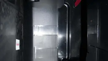

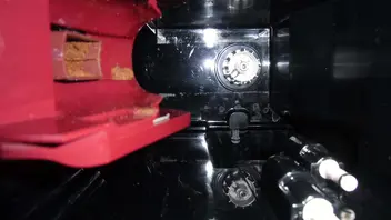

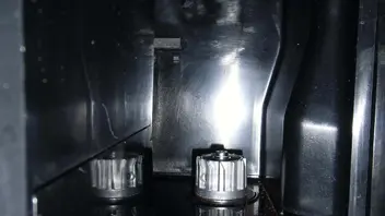

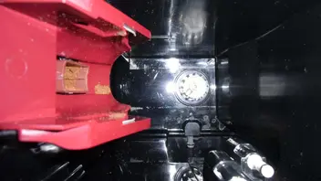

      • 609.1 kB
      • 4,320 × 3,240
      • 556.42 kB
      • 3,240 × 4,320
      • 645.68 kB
      • 3,240 × 4,320
      • 521.58 kB
      • 4,320 × 3,240
