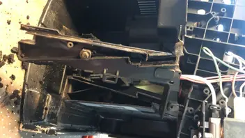

    • April 12, 2021 at 11:00 AM
    Weis wer wo das Blech hin kommt?
    Das kam mir entgegen geflogen als ich den Ablauf vom Schwarzen Schlauch ab gemacht hatte. Eine Menge Rost und Kaffeesatz auch.

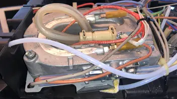

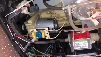

    • April 12, 2021 at 10:33 AM
    So, hier mal paar Bilder vom Thermoblock:
    Bilder von den Schläuchen zur Pumpe sind auch mit bei.
    Also rein gefühlt, erkenne ich nix außergewöhnliches unter dem Thermoblock.
    Klar der Presskolben braucht mal einen Service.
    Die vergammelte Schraube musste ich abflexen, anders war sie nicht zu lösen.
    Hab ich einen 5mm Thermoblock?
    Ich weis nicht, ob sich hier eine Reparatur noch lohnt, Gerät ist 9 Jahre alt.
    Was sagen die Experten?

  • ESAM 5500 Fehlermeldung zu fein gemahlen
    • luftschaukel
    • April 11, 2021 at 5:58 PM
    Aber deswegen fliegt gleich der FI Schalter im Sicherungsschrank?
    Nirgends habe ich bisher gelesen bei der Fehlermeldung, das ein FI auslöst.
    Was ist denn unter dem Thermoblock von vorne ganz rechts? Da wo bei mir auf dem Bild der Rost zu sehen ist?
    Die lange Schraube da ging nur ganz schwer lose, die Mutter ist total vergammelt. Thermoblock ist aber noch nicht demontiert.
    Ist das normal, das vom Wasserfilter (nach dem Tank) der Schlauch zum Flowdingens (???) dann weiter der Schlauch der zur Pumpe geht so bräunlich ist?
    Sollte ich diese auch mal mit tauschen?
