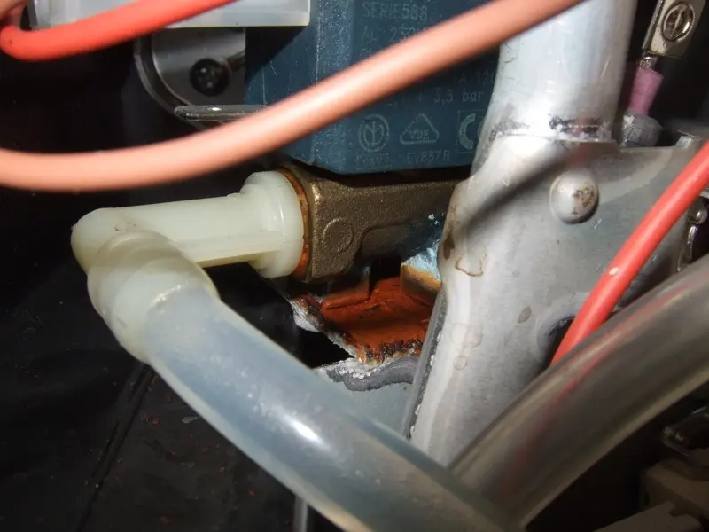

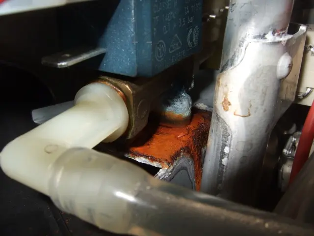

    Unter meinem KVA steht ab und zu Wasser: Es passiert nicht bei jedem Kaffeebezug, eher unregelmäßig. Die Maschine habe ich regelmäßig entkalkt und nachdem ich hier im Forum einiges gelesen habe, auch gespült.
    Nun habe ich die Maschine ESAM 4300 einmal geöffnet und Rostspuren (Wasser) entdeckt.
    Weiß jemand von Euch, welches Bauteil hier defekt sein könnte? Kann ich das selbst reparieren? Ich möchte ungern auf meinen geliebten Kaffee verzichten...
