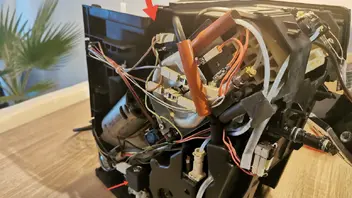

    Habe beide Magnetventile gewechselt und nun kommt wieder perfekter Milchschaum :1f44c:
    Danke für den Tipp :1f44d: .

    Die Montage hab ich mir auch nicht wirklich schwer vorgestellt, wollte nur wissen, wie man an das obere 3 Wege Magnetventil kommt. Sieht ganz so aus, als ob das mit der Dampfheizung verschraubt ist und man zuerst diese abmontieren muss.

    Habe gerade mal die Maschine geöffnet. An das untere 2 Wege Ventil kommt man ja gut ran, oben muss man wohl etwas mehr abmontieren um an das 3 Wege Ventil zu kommen. Gibt[size=12]aes dafur ne Anleitung, was alles abmontiert werden muss? [/size]
