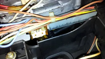

    Habe den Kolben gestern getauscht! Doch musste ich vom alten Kolben die Schläche mit Raccord nutzen, da sie beim neuen nicht gepasst und der Schlauch zu kurz war.
    Ich denke zudem, dass der schwarze Schlauch (s. Foto: links vom Kolben) eher das Problem ist: Dieser rutscht wol langsam vom Kolben runter und dadurch kommt unten nur noch tropfenweise Kaffee an. Hat jemand Erfahrungen mit dem Problem und weiß wie man es beheben kann,dass dieser Schlauch nicht vom Stift des Brühkolbens abrutscht? Habe den Schlauch vor dem Aufsetzen gereinigt und noch mit etwas Silikonöl gegeben, damit er besser sitzt!
    Freue mich über hilfreiche Antworten ! Danke!
