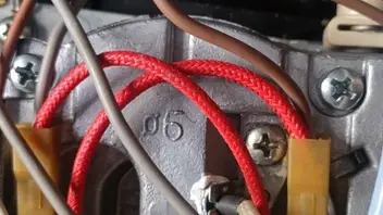

    bitte nicht lachen, aber ich bin echt am zweifeln ob ich Zahlen lesen kann.
    Mein Thermoblock hat es heute zerlegt und ich wollte einen neuen bestellen. Da stellt sich die Frage 5 oder 6 mm. Also schau ich auf meinen Thermoblock. Die Zahl ich da sehe kann ich jedoch nicht zu 100% lesen.
    Die Zahl ist und geschlossen wie eine 6 hat jedoch oben einen Geraden Strich/ Dach wie eine 5. Kann mir jemand sagen was das nun für eine Zahl ist oder gibt es noch etwas anderes woran ich erkennen kann welche Größe ich bestellen muss.
    Danke im Voraus !
