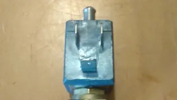

  • ESAM 3500 Pronte Cappucino, Solenoidventil
    • fjuergens
    • April 24, 2021 at 8:02 AM
    Genau das war es, jetzt arbeitet die Maschine aller bestens wieder,
    ich hatte den Entkalker über Nacht drin stehen lassen und am Mittag gestern noch mal Heiß Wasser Bezug gedrückt und nach einem Plop war die Leitung frei :)
    Danke für die Tipps
    • fjuergens
    • April 23, 2021 at 11:52 AM
    Ja es arbeitet, das Ventil ist nagelneu :)

    • April 23, 2021 at 7:31 AM
    Wen ich den Schlauch vor dem Ventil abnehme kommt Wasser, nur nicht wen ich den Schlauch nach dem Ventil zum Dampferzeuger abnehme kommt kein Wasser.
    wen die Maschine hochfährt kommt beim Spülvorgang Wasser, sie steht nach dem Hochfahren mit der Meldung Betriebsbereit, normaler Kaffee oder so ähnlich...

    • April 22, 2021 at 6:04 PM
    Hallo Zusammen, bei obiger Maschine habe ich das Problem das kein Kaffe kommt.
    Hatte festgestellt das das Solenoidventil total verkalkt war, und ein neues eingebaut.
    Alle Leitungen sind frei, bzw. es kommt Wasser, Pumpe arbeitet.
    wen ich den Schlauch vom Solenoidventil zum Dampferzeuger abschraube kommt kein Wasser, die Pumpe fängt an zu arbeiten und geht dann in die Knie, und wird auch ganz leise.
    Vom Gefühl würde ich sagen das Ventil macht nicht auf
    Durch das ein und ausbauen habe ich jetzt vergessen welcher Stromanschluss wo hinkommt,
    die Frage dazu wo kommt der Anschluß hin der zur Platine geht Rechts oder links wen ich auf die Kontakte schaue ( siehe Foto)
    Ich habe eine Rote Leitung die zur Platine geht
    Wen die Maschine hoch fährt ist alles besten, keine Fehlermeldung nichts...
    Könnte es sein das ich das falsche Solenoidventil gekauft habe ??
    Bestellt war bei BND das Ventil mit der Art.-Nr: 5213210181
    gibt ja noch ein anderes .....
    Danke für jeden Tipp im Voraus
