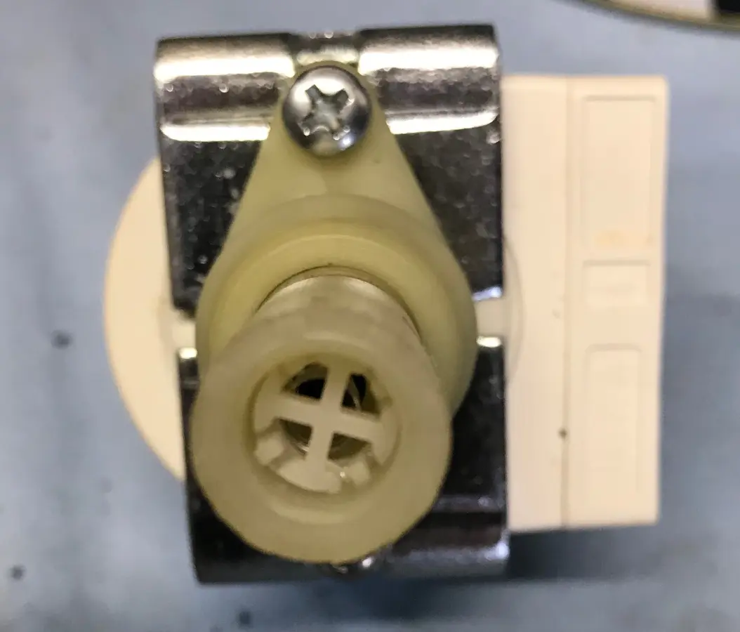

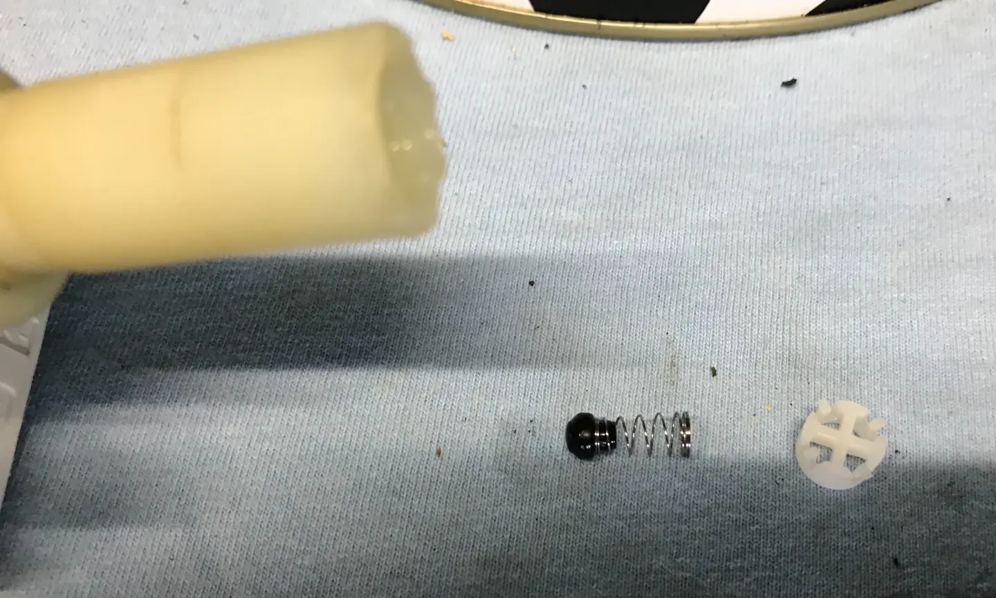

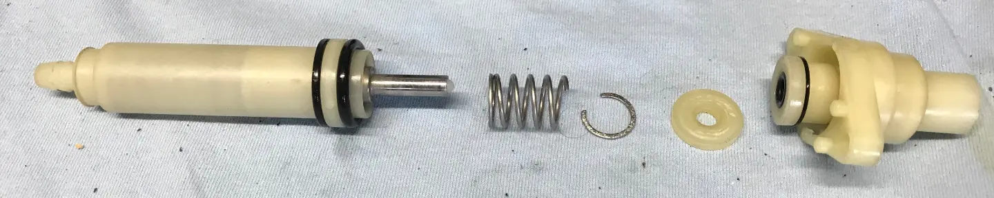

    Falls es von Interesse ist, ich habe meine Pumpe zerlegt und den Fehler gefunden: Hauptfeder gebrochen
    Weiß jemand, ob man die Kraft des Rückschlagventils einstellen kann/muss? Oder nur bis zum Anschlag eindrücken?
