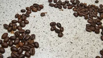

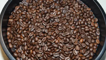

    • michael2
    • February 7, 2016 at 5:46 PM
    So, jetzt habe ich eine Klarstein Heißluftfritteuse am laufen.
    Diese erreicht eine Temperatur von 240°.
    Prima ist die vorhandene Rösttrommel.
    Negativ aufgefallen ist mir bisher nur das farbige Beobachtungsglas. Die Röstfarbe ist nicht erkennbar.
    Die Röstdauer liegt jetzt bei 30 Minuten. Nach 16 Minuten kommt der 1. Crack, nach 24 Minuten der 2.
    Ein paar wenige Bohnen haben Abplatzungen. An was liegt das jetzt?
