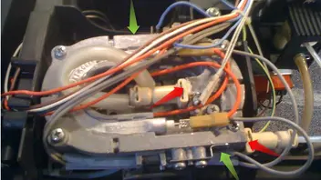

    Hallo Alex,
    erst mal herzlich willkommen hier. Ist echt ein Klasse Forum wenn man Hilfe braucht.
    Zu deinem Problem.
    Sieht aus als ob zumindestens die Raccordichtung oben hinüber wäre (roter Pfeil links). Wenn aber Wasser unter der Maschine steht, tippe ich drauf, daß auch die zweite Raccorddichtung (roter Pfeil rechts) hinüber ist.
    Vielleicht ist auch die komplette Dichtung des Thermoblocks undicht. Dann müsste man aber auch seitlich am Thermoblock (grüne Pfeile) irgendwo Wasser-/Kalkspuren sehen.
    Betreib die Maschine doch einfach mal im geöffneten Zustand. Dann siehst du wo die Maschine inkontinent ist.
    Gruss
    Markus
    EDIT : Hab gerade gesehen ist ja eine ESAM !! Vergiß das mit den grünen Pfeilen. ESAM kann da nichts gemacht werden.
