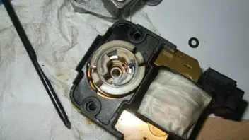

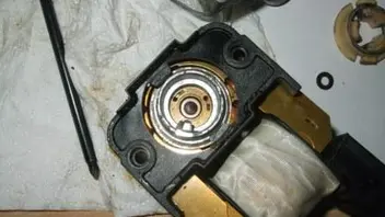

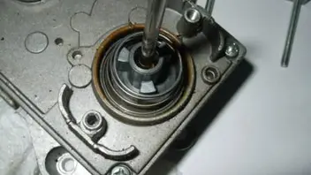

    • Norberto
    • October 31, 2012 at 3:15 PM
    hier ein paar Bilder. Kunststoffscheibchen hat sich beim Fotographieren gelöst.

  • Quickmill 05000a bleibt in der untersten Position stehen-Kupplungsüberprüfung-wie?
    • Norberto
    • October 31, 2012 at 2:30 PM
    So: auseinandergebaut ist! Die graue Mitnehmerscheibe aus Plastik auf der Getriebeseite dreht sich mit, aber sonst nichts. Dünne Kunststoffunterlegscheiben waren nicht vorhanden.
