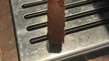

    Die Kaffeestärke sind drei Bohnen und beim Messen war die Anfangstemperatur direkt unter dem Auslauf 73 und dann abfallend.
