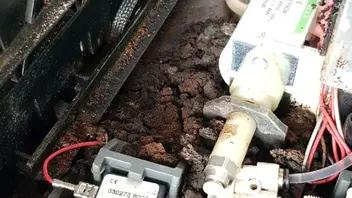

    Tach zusammen,
    unsere WMF1000 nervt mich enorm...
    Die war inkontinent, es lief ab und zu ne Menge Wasser unten aus der Maschine. Also Türe gebrückt, Tresterbehälter gebrückt, und dutzende Bezüge durchgeschoben mit Handykamera in der Maschine. Es lief direkt am unteren Kolben entlang nach unten raus, fast klares Wasser, eine Menge!
    Das läuft dann in die winzige Auffangschale, die läuft über, und dann unten durch die Maschine raus.
    Danach wirft die Maschine das größtenteils trockene Pulver aus und damit voll in die feuchte Soße...
    Das Sieb im Kolben oben ist sauber, durchpusten geht ganz leicht.
    Der untere Kolben ist auch leicht durchgängig und nicht verstopft.
    Also bei "Kaffee-Optimal" ein großes Wartungsset O-Ringe (Artikel 8040) gekauft und eingebaut. Wobei da manche O-Ringe minimal unterschiedlich erschienen zu unseren Originalen, aber die vermutet wichtigen, die beiden Kolbendichtungen, waren identisch.
    Trotzdem ist die blöde Brunzkiste weiterhin manchmal undicht...
    Was kann das noch sein? Kann der "Zylinder", in dem der untere Kolben läuft, einseitig abgenutzt sein, dass die O-Ringe vom Kolben nicht mehr verlässlich abdichten?
    Haarriss konnte ich keinen finden.
    Die Kiste hat mw über 50k Bezüge bei uns gemacht.
    Oder doch einfach nochmal komplett neu abdichten und hoffen?
    Kann jemand ein Dichtungsset empfehlen, das garantiert 100% passt, alle Dichtungen der Brühgruppe hat, und im Idealfall auch einzeln beschriftet ist, vorsichtshalber?
    Danke vorab für eure Hilfe,

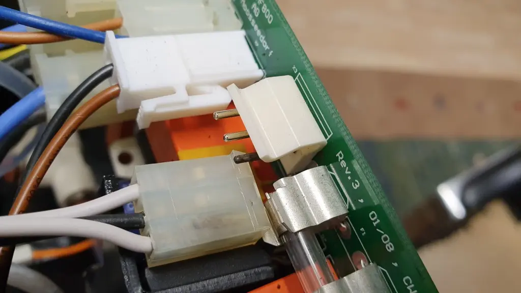

    Ich weiß ja noch nicht, wie groß die sind ;) Bisher weiß ich nur von dir, dass man die scheinbar ausbauen kann. Muss ich mir dann mal anschauen.
    Jetzt hat ohnehin erstmal meine Frau verweigert, so lange der Knopf geht, bleibt der drin.
    Ich habe aber jetzt doch mal den Pin des 3er-Steckers ausgelötet und um 180° verdreht (axial) wieder eingesetzt, der war doch mehr verbrutzelt als ihm gut getan hat.
    Nachdem ich die Stecker bisher nur in der 10er bzw 30er Packung gefunden habe, muss das erstmal noch ne Weile so tun.
    Vielleicht baue ich auch gleich einen gescheiten Rundkontaktstecker ein, der rundherum kontaktiert und den Strom besser abkann, mal sehen.

    Quote from Achim
    Du hast recht. Ist schon ne Weile her, aber ich habe hier noch 8 St. von dem rastenden.Da nehme ich den defekten und mache die Kontakte des neuen Schalter rein. Geht einwandfrei.
    Ach, die Kontakte kann man ausbauen?
    Dann kann ich die auch sauber machen und neu beschichten, das sollte auch ne Weile halten. Das hab ich für seltene Schützkontakte schon öfter machen müssen, das klappt ziemlich gut

    auch unsere WMF 1000 lässt sich ab und an nicht mehr einschalten. Man hört, dass der Trafo brummt, während man den Knopf gedrückt hält, aber am Display und auch sonst tut sich gar nichts, die Maschine bleibt ausgeschaltet.
    Beim Ausbau der Platine ist mir aufgefallen, dass der Trafostecker (3-polig, Kabelfarben weiß, schwarz, weiß, ganz oben links wenn man von oben in die Maschine schaut) sehr schwer abzuziehen war, der ganz linke Kontakt war ordentlich korrodiert und festgebrannt.
    Also den Stecker zerlegt und die Kontaktfläche gereinigt, ebenso den Pin rundherum sauber gemacht so gut es ging, und voilà, Maschine geht wieder.
    Nachdem ich das aber schonmal hatte, und Kontaktzunge sowie Pin des Steckers mittlerweile deutliche Abbrandspuren aufweisen, will ich den Stecker mal austauschen.
    Auf dem Stecker steht MXS 26 auf der einen, und 2139 auf der anderen Seite.
    Austauschen sollte hoffentlich kein Problem werden. Beim Löten habe ich Erfahrung, auch div. Crimpzangen sind vorhanden, da wird bestimmt was passendes dabei sein.
    Kann mir jemand sagen, wo ich so einen Stecker und die Pins dazu bekommen kann?
    Sollte es den Einschaltknopf auch bezahlbar einzeln geben würde ich den vermutlich auch mal tauschen, den muss man auch bei gereinigtem Kontakt manchmal ein wenig "im unteren Bereich drücken", damit er reagiert. Da scheinen sich auch leichte Kontaktschwierigkeiten zu zeigen.

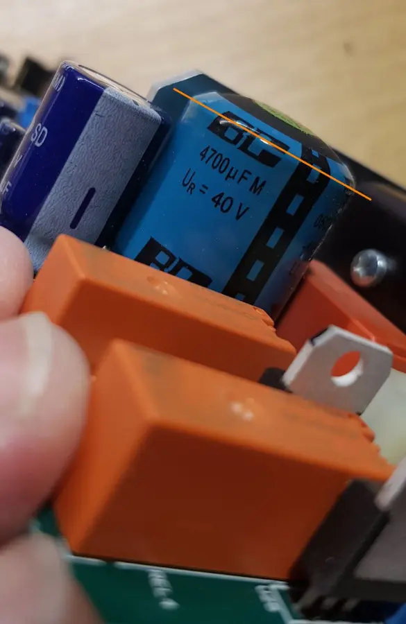

    Super Bild und Info, vielen Dank!
    Dann war das doch das tiefste Ende was ich freigelegt hatte, die 40mm passen auch zu den Spuren an meinem Schraubendreher, dann sitzt der NTC vermutlich richtig.
    Und ja, hartes Silikon passt, macht ja auch mehr Sinn wg der Temperatur. Aber trotzdem saß der eine Sensor (Wasser) so fest, dass die Kabel abgerissen sind und die dunkle Kapselspitze erstmal drin geblieben ist.
    Der andere ging viel besser raus, den habe ich ja auch gleich getauscht, wenn man schon offen hat.
    Auf der Steuerung war auch der dicke Kondensator schon ordentlich gewölbt und prall wie ne Hafendirne, die Elkos habe ich also auch gleich alle getauscht. Die orangene Linie zeigt, wie der Deckel eigentlich aussehen sollte:
    Die Elkos waren übrigens folgende bei RS-online-privat.de, falls das mal jemand brauchen kann (vorne sind die Bestellnummern, leider sind die Bezeichnungen nicht ganz in der AB ausgeschrieben):
    1802037 Vishay 56, THT Elektrolyt Kondensator 4700F ±20% / 40V dc, Ø 25mm x 3... €11,27 1x
    8624184 Nichicon VY, THT Elektrolyt Kondensator 2200F ±20% / 35V dc, Ø 16mm x... €1,51 1x
    378596 Vishay 13, THT Elektrolyt Kondensator 22F ±20% / 50V dc, Ø 5mm x 11mm... €1,82 2x (5er pack)
    3654442 Panasonic NHG, THT Elektrolyt Kondensator 2.2F ±20% / 100V dc, Ø 5mm ... €1,25 1x (5er pack)
    5194059 Nichicon PS, THT Elektrolyt Kondensator 100F ±20% / 25V dc, Ø 6.3mm x ... €2,30 3x (5er pack)
    Außerdem hats mir einen von den Steckern des Temperatursensors beim Abziehen zerlegt, der war doch mehr bruchempfindlich als gedacht und die Nase hat sehr gut an der Stiftleiste gehalten^^ Das waren die Teile hier:

    Die WMF-1000 läuft jetzt auch wieder. Wenn man die beiden roten Klixon-Knöpfe wieder rein drückt, wirds auch was mit dem Heizen^^
    Ich kannte bisher nur Klixons mit "automatischem" Reset nach Abkühlen, von Kühlschrankverdichtern zB.
    Dann habe ich aber gestern abend noch hier im Forum was von den roten Knöppen gelesen und tadaa, das wars, die musste ich wieder reindrücken. Vielleicht hat der alte NTC zuerst noch falsche Werte geliefert und deswegen haben dann auch die Klixons ausgelöst?
    Vielen Dank jedenfalls ans Forum für die vielen Infos, die Anleitung und das Bereitstellen!

    Hallo und danke für deine Nachricht.
    Das Flowmeter habe ich nach kurzer Recherche hier im Forum auch gefunden.
    Nach dem ersten Infarkt nach Anblick des Raumes unter des Kunststoffabdeckung...
    ...habe ich das Flowmeter auch schnell ausfindig gemacht, ausgebaut und geöffnet.
    Und siehe da, da war auch etwas Dreck drin und es ließ sich auch nicht sofort durchpusten. Erst nach einem beherzten Puster in Gegenrichtung war die Verstopfung entfernt.
    Die davor und dahinter liegenden Schläuche habe ich dann natürlich auch genauer angeschaut:
    Ich würde sagen, das war Zeit^^
    Also die Schläuche geputzt, und danach habe ich den ganzen alten Dreck da rausgesaugt und im Anschluss mal eine Maschinenreinigung angestoßen, die lief dann auch zum ersten Mal ohne Probleme durch.
    Interessant dabei übrigens: In dem kurzen Schlauchstück zum Überdruckventil war etwas Schaumbildung zu sehen... Genau an der Stelle war auch das auskristallisierte Zeug drin.
    Ist aber am Ende der Reinigung auch wieder verschwunden.
    Die Pumpe klingt allerdings manchmal etwas "unrythmisch". Da dachte ich einfach an ein wenig Luft im System.
    Nach Reinigung der Schläuche und dem ganzen Innenraum, Ventilbereich uswusf. habe ich dann mal teilmontiert um eine Entkalkung durchzuführen.
    Auch die lief jetzt problemlos und ohne Fehlermeldung durch. Aber auch hier wieder nicht ganz unauffällig in Sachen Betriebsgeräusch, hier mal ein kurzes Video, damit klar ist, was ich meine:
    Ab Sekunde 26 fängt das richtig an in diesem Video:
    https://www.dailymotion.com/video/x81bx90
    Zuerst haben die auftretenden Luftblasen in den Schläuchen zu den Geräuschen gepasst, aber leider nicht immer. Gegen Ende des Videos hört man die Geräusche auch ohne dass Luftblasen zu sehen sind.
    Weil das aber unterm Strich auch ohne Fehler durchgelaufen ist habe ich einfach mal weitergemacht und auch gleich einen neuen Wasserfilter eingebaut. Die Filterspülung lief auch ohne Durchflussfehler durch.
    An der Drehdurchführung zum unteren Kolben der Brühgruppe gab es einiges an Leckage (1 Tropfen alle 5s), dafür hatte ich aber noch "gute gebrauchte" O-Ringe, das ist jetzt auch dicht.
    Also frohen Mutes wieder alles montiert, dass mal Kaffee rein kann.
    Aber leider kam fast kein Kaffee raus, die Pumpe klang etwas "überfordert", als würde sie gegen erheblichen Gegendruck arbeiten müssen.
    Und leider kam nach der Getränkefertigstellung (vielleicht 5-10ml bei einer "kleinen Tasse Kaffee" auch wieder der Durchflussfehler... :2639:
    Auch folgende Versuche endeten genauso.
    Die gepressten Kaffeereste sehen eigentlich aus wie immer, der Mahlgrad wurde auch nicht verstellt und die Brühgruppe hatte ich komplett zerlegt, gereinigt und auch durchgepustet. Durch die kleine Düse im oberen Kolben geht nur wenig durch, aber man kann durchpusten.
    Sch...ade, sollte man sagen dürfen.
    Könnte das Geräusch der Pumpe auf einen Pumpendefekt hinweisen?
    Kann man die Pumpe denn zerlegen, ohne diese zu zerstören? Und wie kann ich die prüfen? Sie läuft ja eigentlich, aber halt mit diesen Geräuschen/diesem Rasseln. Bei einem Hochdruckreiniger hätte ich vom Geräusch her gesagt, die zieht Luft, aber wo denn und warum? Wenn ich das Ventil im Tank eindrücke läuft ordentlich Wasser raus. Der Stutzen ist auch völlig frei. Und es waren ja nicht immer Luftblasen mit den Geräuschen zusammen aufgetreten.
    Oder gibt es noch andere Ideen, was der Fehler sein könnte?
    VIele Grüße,
    Marc
