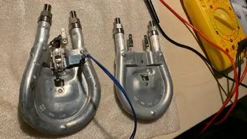

    Nach dem Durchmessen der Spannung der Dampfheizung während der Milchschaumerzeugung kann ich mitteilen, dass die Spannung getaktet übertragen wird und auch keine Dauerspannung an der Dampfheizung nach der Milchschaumerzeugung anliegt, die Spannung geht danach wieder runter auf 0 V. Der Triac scheint somit i.O. zu sein. Es scheint mir so als ob ggf. der reguläre Gebrauch bei uns (ca. 2200 Bezüge/Jahr = ca. 7 große Tassen/Tag) reichen, um zu einer Verbiegung der Dampfheizung zu führen. Der letzte Austausch der Dampfheizung war vor 1,75 Jahren und eine Biegung ist aktuell wieder gut zu erkennen aber noch nicht so ausgeprägt wie auf den oberen Bildern des damaligen Austausches.

    • August 16, 2022 at 2:54 PM
    Die zwei auf der Dampfheizung befestigten Thermostate meinte ich:
    Und die These finde ich interessant. Werde das mal durchmessen.

    • August 16, 2022 at 11:41 AM
    Hi, ich habe das Problem, dass ich die Dampfheizung alle 2 Jahre erneuern darf, da sich diese verbiegt und dann innen die Heizspule bricht. Temperatursensor und die beiden 318 Thermostate erneuere ich dann immer mit (ca. 2200 Bezüge/Jahr).
    Hat jemand eine Idee woran das liegen kann?
