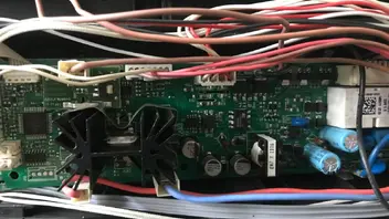

    Habe soeben die Messung durchgeführt und dabei ergab sich folgendes Ergebnis: Nach dem Einschalten des Netzschalters (Rückseite) hat die DH sofort 230 Volt und bleibt auch konstant. Also ist der Triac hinüber, oder? Und Roland: Ist es wie Du geschrieben hast der TY6. Falls ja welche Bezeichnung hat dieser und wo ist er zu beziehen?

    Hab ich vergessen zu schreiben: die DH wurde schon gegen eine Neue gewechselt, da ich diese als erstes als Übeltäter vermutete. Mit einem Multimeter kenne ich mich aus, aber nachdem die Thermosicherung immer wieder durchbrennt (und mein Vorrat bald zu Ende geht), habe ich keine Möglichkeit dies zu testen (gehe aber davon aus, dass sie dauerhaft "befeuert" wird, da sie wie gesagt sofort nach dem Einschalten des hinteren Netzschalters zu heizen beginnt. Dürfte meiner Meinung nach frühestens nach dem Spülvorgang bzw. kurz vor dem ersten Dampf/Wasserbezug der Fall sein, oder?

    kann mir bitte jemand sagen, welcher Triac für die Ansteuerung des Dampfboilers bei der Delonghi ECAM 28.466.MB PrimaDonna S zuständig ist (evtl. mit Bezeichnung).
    Das Problem ist, dass nach dem Wechsel der Sicherung beim nächsten Einschalten die neue gleich wieder durchbrennt. Habe jetzt bemerkt, dass nach dem Einschalten (hinterer Netzschalter) die Dampfheizung sehr heiß wird. Das dürfte doch das bekannte "Triac-Problem" sein, oder?
    P.S. Der Temperatursensor hat seine Sollwerte.
