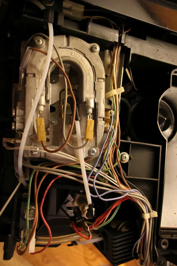

    Hey Chris
    Ich habe also Sofortmaßnahme mal mit Eilfix per Hand entkalk, was mir auf gefallen ist, dass der kleine rote Behälter sehr voll ist. Irgendwie kommt mir der Dampf etwas wenig vor. Ich hatte die Maschine vorm Monat elektrisch durchgemessen, da war alles soweit unauffällig.
    Pumpe ist neu.
    Anbei Bild vom letzten Mal.
    Weist du zufälligerweise wechels der Magnetventil zuständig ist bzw. hast sogar ne Artikelnummer für mich.
    Beste Grüße

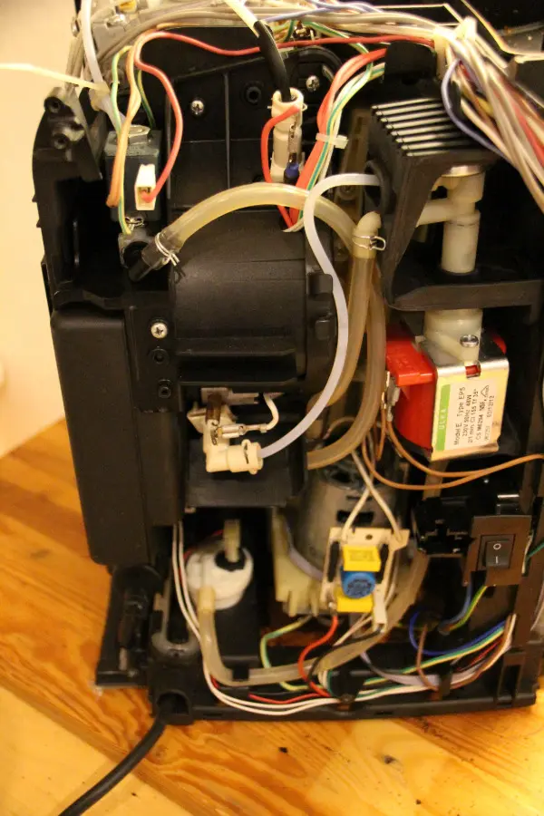

    Guten Morgen,
    Ich habe seit vorgestern Problem mit dem Milchschaum. Also es kam auf einmalweniger Milchschaum raus und bei der Cleantaste würde im Nachhinein wiederMilch mit angesaugt und ausgespukt.
    Heute Morgen habe ich als erste Maßnahme den Konnektor und die Dichtung von der Milchdüse gefettet.Dann kam auch wieder sehr wenig raus und auf einmal folg im hohen Bogen derMilchbehälter durch die Küche, so hatte ich mir das mit dem wecken durch Kaffeenicht vorgestellt. Den Milchbehälter hatte ich vor einem Monat zerlegt undgereinigt. Es sind ca. 800-900 Milchkaffe erst gemacht worden.
    Ich habe heute Abend die Maschine zu öffnen.
    Ich tippe mal auf das Magnetventil?
    Ideen was ich noch prüfen sollte!
    Viele Grüße
    Bastian
