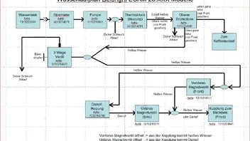

    Du hast es immer noch nicht richtig verstanden, ich erkläs mit Worten:
    Das kalte Wasser kommt vom Tank über das Flowmeter zum Thermoblock (Heizung), Wasser wird erhitzt und läuft über Brühkolben zu einem Dreiwegeverteiler (Eingang heißes Wasser, 1. Ausgang vorderes Magnetventil,
    2. Ausgang über Dampfheizung zum unteren Magnetventil.
    Sind diese beiden Magnetventile geschlossen kann gebrüht werden. Soll heißes Wasser ausgegeben werden wird das vordere Magnetventil geöffnet.
    Soll Dampf erzeugt werden wird das untere Magnetventil geöffnet und die Dampfheizung in Betrieb genommen.

    Hier der Wasselaufplan des Automaten, dadurch dürfte einiges klarer werden:

    OlliFFM hat recht, schau Dir mal den Wasserlaufplan an.
    Wasserlaufplan für ECAM 26.XXX und Baugleiche, mit 3 Magnetventilen, mit Thermoblock und Dampfheizung

    Hier der Wasserlaufplan
