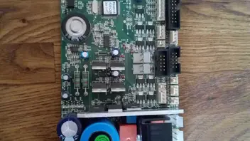

  • Platine für Siena 2 gekauft
    • Packe
    • September 30, 2017 at 3:41 PM
    Eine solche fette Platine in einer Opal ?
      • 230.59 kB
      • 675 × 900
    • Packe
    • September 27, 2017 at 6:46 PM
    Hallo, nachdem ich ja das Problem habe, das ständig beim einschalten die Pumpe läuft, obwohl ich schon ein Parr Niveausonden gewechselt habe, habe ich mir nun noch zwei Platinen zugelegt.
    Auf der einen Platine steht auf der CPU Piccolo 4.4, P2EV 201. Hier habe ich keine Anzeige im Display. Von der Bauart her gleich, nur für welchen Automat ist die Software bzw die Platine ?
    Danke Packe
