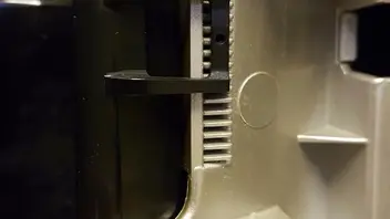

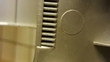

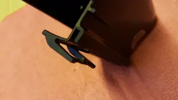

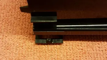

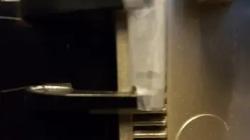

    zu einer leichten Deformation des kleinen Bügels , auf dem sich der o.g. Pippus befindet, gekommen ist. Ich habe mal zur Veranschaulichung ein paar Bildchen dran gehängt.
    Vorherzustand zeigt die geöffnete Tür mit demontierter Mimik für Schwenktrichter und Türverschluss (das schwarze Teil ist der Kaffeeauslauf)
    Rastschiene zeigt die Tür jetzt jedoch ohne den Auslauf
    Rastnase mit dem Pippus 1 und 2 zeigen den demontierten Kaffeeauslauf mit der beschriebenen Rastnase, welche im montierten Zustand eine gerasterte Höhenverstellung des Kaffeeauslaufes ermöglichen soll
    Provisorium ist der Zustand nachdem ich die Rastnase mit etwas Klebeband umwickelt habe
    et Voila! Jetzt hält der Kaffeeauslauf in der Position die ich, je nach Tassengröße wähle.
    Klar ist das nur ein Behelf und ich werde mal schauen, ob ich ggf. die erforderlichen Teile besorgen und ersetzen kann. Bis dahin wird das sicher halten.
