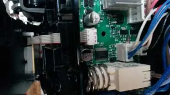

    Hallo!
    Mir ist bei der 250. Reparatur meiner DeLonghi Latissima Plus (EN520) der Stecker auf der Leistungsplatine, der zur Aufnahme des Steckers von der Steuerplatine dient abgebrochen. Kann ich den versuchen anzulöten, oder geht mir dann die Platine kaputt?
    Ich hab nur den Standard Lötkolben mit Lötzinn, brauch ich da was spezielles?
    Oder noch besser? Hat jemand für kleines Geld ne gebrauchte Leistungsplatine rumfliegen, die ich günstig erstehen kann? Nummer ist 5213215311. Idealerweise mit dem Stecker zusammen, der zur Steuerplatine geht...
    Vielen Dank wie immer! Und Grüße
    Karin

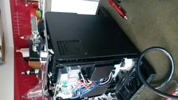

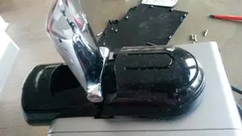

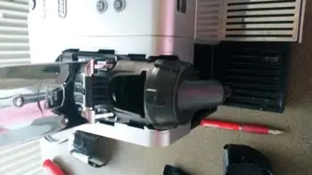

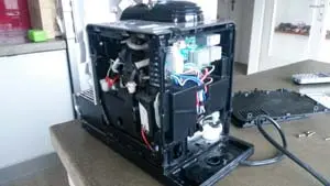

    So, also hier die Beschreibung wie ich an mein Innenleben der Lattissima gekommen bin:
    Das hintere und (von vorne gesehen) rechte Seitenteil ist durch Schrauben fixiert und lässt sich ohne weiteres öffnen:
    Dann kommt:
    - die kleine Schraube hinter der Düse lösen
    - die rückseitige Plastikabdeckung des Kapselschachtes nach hinten ziehen:
    - die vorderseitige Plastikabdeckung mit n bisserl wackeln nach vorne ziehen und dann:
    - kannst Du das Seitenteil (von vorne gesehen) links nach vorne weg schieben.
    Dann ist die Maschine nackig. Je nachdem wo Du dran willst, muss Du die Dampfdüse von der Vorderseite ablösen, das geht in dem Du den weissen Stecker von der Platine (hinten) löst und nach vorne weg ausfädelst
    Dann hast Du auch die Vorderseite ab, die Düse geht über drehen ab.
    Das restliche Innere löst sich nach und nach von einander, das wars...ich hoffe es hilft.

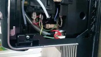

  • DeLonghi Latissima Plus (EN520) - kein Milchschaum, Lichter blinken
    • KaDiBo
    • November 2, 2014 at 5:38 PM
    So. Bild ist gemacht, hatte auch nen Kumpel da, der die Durchgänge geprüft hat. Die Sicherungen sind durchgängig (hellblau und hellgrau oben auf dem Thermoblock). Der Thermoblock hat zwei Ausgänge, einen roten, einen blauen. Bei Roten geht die Spannung durch, beim Blauen nicht. Der Thermoblock wird richtig heiss, Spannung lag bei etwas über 40 Ohm. Dem Verlauf der Wasserschläuche nach ist aber der Blaue für Kaffee und die Kaffeeproduktion ist nach wie vor einwandfrei.
    Also was tun?
    Kann mir jemand sagen, ob die Blaue Leitung wirklich die Kaffeeseite ist?
    Vielen Dank!
