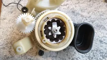

    Heute wollte ich mir wieder Kaffee machen. Die Maschine macht aber nur laute Geräusche. Hört sich an wie wenn die Pumpetrocken läuft. Es kommt kein Wasser. Das Display zeigt die gleiche Meldung wie bem Thread vom 29.10.22. "zu fein gemahlen Mahlwerk einstellen Wasserlauf ein und ok drücken".Diesmal nützt es jedoch nichts wenn ich den Wasserlauf einsetze und mit o.k. bestätige. Habe ich jetzt schon ein paar mal hintereinder versucht. Hat aber nicht geklappt. Habe es auch mit dem Spülvorgang probiert. Da kommt aber auch kein Wasser. Wenn ich heisses Wasser möchte, dann kommt nur kurz Heizvorgang. Das war es dann. Hat jemand eine Idee wie ich den Fehler beheben kann ? Besten Dank im Voraus.
  • DeLonghi Esam 6600 pumpt kein Wasser mehr
    • kaffeemeister
    • October 30, 2022 at 8:47 AM
    Hallo Stefan, das habe ich jetzt gemacht. Das Geräusch ist weg und das Wasser läuft.
    Die Bohnen werden aber nicht richtig gemahlen und es kommt kein Kaffee. Es kommt die Meldung, dass Kaffeebohnen aufgefüllt werden müssen, obwohl Kaffeebohnendrin sind . Muss da evtl. das Mahlwerk neu eingestellt bzw. justiert werden ? Wenn ja, wie mache ich das ? Muss dazu sagen, dass ich das ganze Mahlwerk auseinander genommen habe. Dann gereinigt und wieder zusammengebaut habe.
    Gruß und besten Dank im voraus.

    Meine DeLonghi macht mir zunehemnd Sorgen. :2639:
    Ich habe erst die Heizung ersetzen müssen und dann den Thermoschalter. Nun macht die Maschine nach dem einschalten einen "ohrenbetäubenden" Lärm. Das geht eine ganze Weile so bis das aufhört.
    Ich hatte die Vermutung, dass es sich um das Mahlwerk handelt und da evtl. ein Fremdkörper reingekommen sein könnte. Ich habe das Mahlwerk ausgebaut und gereinigt. Hat aber nichts gebracht. Auf dem Display steht:" zu fein gemahlen Mahlwerk einstellen Wasserlauf ein und ok drücken". Ich habe da mal eine Tonaufnahme dazu gemacht. Ist da tatsächlich das Mahlwerk defekt ? Ich würde mir dann ein neues besorgen. Sollte aber vorher wirklich wissen ob es auch tatsächlich der Fehler ist.
    Die Maschine ist jetzt schon rund 10 Jahre alt und das wäre dann wohl meine letzte Investition.
    Ich habe jetzt noch ein Foto vom Display und der Gerätenummer gemacht und dazu hochgeladen.
