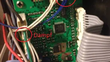

    hallo,
    ich habe heute die Maschine noch mal ausgiebig getestet. Das weiße Thermosensor Kabel (Dampf)auf dem Bild ist angeschlossen an NT C Thermo. Im Testmodus wird keine der beiden Heizungen warm. Wenn ich nun die Kabel tausche, also das blaue Kabel an NTC Thermo anschließe, dann wird die Dampfheizung warm, Aber der Thermoblock bleibt kalt. Ich habe dann eine Wiederstandsmessung am Thermoblock durchgeführt und 83 Ohm gemessen. dabei habe ich nur die obere Heizspirale gemessen. Die Kabel habe ich dabei abgetrennt.
    Daraus schließe ich, dass der Thermoblock kaputt ist. stimmt ihr mir zu oder sind meine Überlegungen falsch?
    viele Grüße
  • ESAM 5500 Thermoblock wird sehr heiß, Allgemeine Störung Leistungselektronik 5213214381
    • Antelito
    • March 23, 2017 at 3:04 PM
    Quote from Stefan
    Die Anordnung, die man auf dem Foto sieht, ist genau verkehrt rum.
    Ok, das ist schon mal gut zu wissen... allerdings wird die Heizung nicht warm, wenn ich die Stecker vertausche... Wie kann das sein?
    • Antelito
    • March 22, 2017 at 1:30 PM
    Ich habe ein Foto angehängt, so wie die Thermosensoren angeschlossen sind.
    Ich habe mal die beiden Stecker getauscht. Beim einschalten der Maschine wurde der Thermoblock nicht warm. er blieb kalt.... Anschließend habe ich die Stecker der Thermosensoren wieder zurückgetauscht (wie auf dem Foto).
    Viele Grüße
    • Antelito
    • March 20, 2017 at 2:45 PM
    hab mal nachgemessen: ich habe den Temperatursensor an der Heizung gemessen: 120Ohm. Das ist aber nicht das Kabel, welches in den Anschluss Thermo geht... Bei mir geht das Kabel vom Stecker "Thermo" über die Schmelzsicherung direkt zur Heizung... Ist das evtl. schon falsch?
    Ich kann auch nicht den Sensor der Dampfheizung finden. An meiner Dampfheizung sind nur 2 Thermostate...
