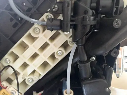

    Hallo im Forum!
    Auch ich habe mich wieder über meine Maschine gemacht und habe sie einmal weiter zerlegt. Ich weiß jetzt auch wo das viele Wasser herkommt. Es läuft jedenfalls in das schwarze, starre Rohr, welches zur Dampfeinheit gehört und dann durch den Auffangbehälter vorne links heraus. Bei diesem starren Rohr gibt es keine Dichtung - es ist offenbar ein druckloses System, dennoch lagert sich dort außen Kalk ab. Es ist dort also einmal undicht. Es kommt Wasser sowohl beim Spülvorgang (etwas weniger) und auch beim Kaffeebezug (mehr Wasser). Siehe großes Bild - die Kalkbrösel sind auch zu sehen.
    Der Schlauch, welcher in das starre Rohr läuft, beginnt bei der oberen Brüheinheit. Kleines Bild - der weiße Druckschlauch führt das Wasser ab und es läuft letztlich unten links in die Tropftasse.
    Auf der oberen Brüheinheit gibt es 2 Bauteile. Das mit dem weißen Druckschlauch und etwas unterhalb eine graue Einheit mit einer Feder. Meine Frage ist jetzt, was hier zu tauschen wäre und wie sich die Teile benennen! Oder ist es besser, gleich die obere Brüheinheit zu tauschen?
    Ich entkalke den oberen Brühkolben zumindest immer bei jedem 2. Entkalkungsvorgang. Ich nehme das Mittel von DeLonghi (Eco...).

  • DeLonghi ECAM 23.420 SW knackt beim Wasserbezug

    Die Kalkablagerung auf dem schwarzen Rohr war bei mir genau gleich, obwohl es im Inneren der Maschine trocken war. Jedenfalls läuft eine Menge Wasser bei mir in die Abtropfschale. Deine Bilder zeigen den Aufbau wie bei meiner Maschine - sie schaut auch so aus. Beim 3. Bild ist links neben der Kunststoffabdeckung der Heizung ein Ventil mit mehreren Schläuchen. Ich glaube, dass diese gewechselt werden soll, wie einer der Vorschreiber meinte.

    Hallo Chris!
    Ja ich hatte die Seitendeckel demontiert - bei einem einzigen Schlauch war außen eine Kalkablagerung. Dieser war auf der linken Seite. Ein starres Rohr, welches von oben in den Sammelbehälter mündete, wo links unten der Auslauf für das Wasser ist. Genau dort, wo es auch herausläuft. Aber richtig undicht war da nichts.
    Das Dreiwegeventil - wo sitzt das? Ist das jenes, was links im Bereich des Bodens? Ich gebe die Seitenangabe immer von vorne betrachtet an.
