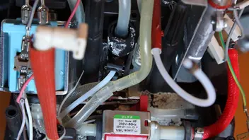

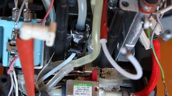

  • Undichte Delonghi EN 660.R
    • johans
    • January 16, 2016 at 1:52 PM
    Hallo miteinander,
    die oben genannte Maschine habe ich nun soweit zerlegt um die feuchte Stelle nach ein paar Spülungen einsehen zu können.
    Meine Frage wäre nun was da undicht geworden sein könnte?
    Weiters welches Ersatzteil, falls notwendig, zu bestellen wäre?
    Ich hoffe ihr könnt auf den Fotos einiges erkennen. Auf Grund der weißen Kalkablagerungen dürfte die Maschine schon längere Zeit undicht sein (weißer Pfeil).
    Besten Dank im Voraus für jede etwaige Antwort.
