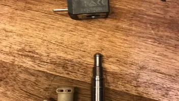

  • Ecam 26.455 wirft komplettes Wasser in Schale
    • Jabse
    • October 28, 2018 at 1:28 PM
    Hilfe, wie rum muss ich das untere Bauteil wieder anbauen?
    Muss bzw darf das Ventil durchblasbar sein oder nicht?
      • 208.19 kB
      • 675 × 900

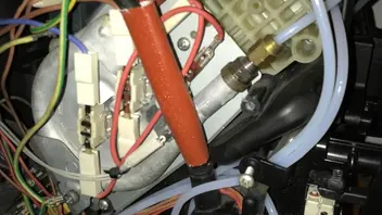

    • Jabse
    • October 22, 2018 at 6:26 AM
    Moin Leute,
    Meine PrimaDonna macht mal wieder faxen, hab schon sämtliche Threads hier durchgelesen, werd jedoch nicht exakt schlauer. Angefangen vom Spülvorgang bis hin zur Kaffeetasse, jeder einzelne Tropfen wandert sofort in den Auffangbehälter. In der Tasse ist nicht mal ein Tropfen. Kaffee bleibt ebenfalls komplett trocken.
    Hab die komplette Maschine auseinandergebaut. OBG ebenfalls revitalisiert. Beide Entkalkungsprogramme mehrmals durchlaufen lassen. Heißwasserbezug funktioniert normal.
    Die Maschine ebenfalls in den TestModus gesetzt und die Magnetventile angesteuert. Alle 3 knacksen...
    Wasser fließt direkt auf dem folgendem Bild nach oben.
    Kann mich jemand retten?
