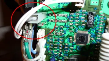

  • Problem EAM 4000: Keine Funktion mehr - Eingesetzter Tresterbehälter wird nicht erkannt [Lösung mit Bildern]
    • kch
    • August 16, 2010 at 10:50 PM
    Nochmal zusammengefast das Problem: Schalter für den Tresterbehälter spinnt, Maschine glaubt, dieser sei nicht eingesetzt
    Ein Workaround für dieses Problem ist, einfach den Schalter von der Hauptplatine abzuklemmen, indem man den Stecker (1) vom Kontakt (2) auf der Hauptplatine abzieht, wie auf diesem Bild schön zu sehen:
    Der obere Kontakt ("PORTA") ist für die Tür, der untere ("FONDI") für den Tresterbehälter, hier nochmal besser zu sehen:
    Diese Platine findet man hinter der linken Seitenwand (von vorne betrachtet), bitte zuerst Netzstecker ziehen.
    So getan "glaubt" die Maschine immer, der Tresterbehälter sei eingesetzt, was natürlich zum Problem wird, sobald man ihn leeren soll. Dann muss man (bei entferntem Tresterbehälter, falls der Schalter nur gelegentlich spinnt) den Kontakt zwischen Stecker (1) und Kontakt auf der Platine (2) kurz wieder herstellen.
    Das Ganze ist offensichtlich nur eine Notlösung, aber bis zur Lieferung des Ersatzschalters (zu dessen Einbau gleich mehr) tut es das allemal.
    Gruß,
    Christian
    • kch
    • July 4, 2010 at 5:13 PM
    Zusammenfassung nach mehrmaligen Updates im Beitrag oben: Nach Einstecken des Stecker geht nur Tresterkontrollleuchte an, sonst rührt sich nichts. Brühgruppe steht in Ausgangsposition und ist leichtgängig. Im Testmodus läuft weder Mahlwerk noch Brühgruppenverstellung. Phänomen ist praktisch plötzlich aufgetreten, nachdem nach dem Einschalten plötzlich die Kontrollleuchte für den Tresterbehälter im Sekundenrhythmus an und aus ging, begleitet von dem typischen Geräusch, wenn der Schalter beim Einsetzen des Tresterbehälter betätigt wird, und die Brühgruppe ruckte (vermutlich - Frontklappe war natürlich zu) im gleichen Takt.
    Update: Eben nochmal eingeschaltet - läuft wieder. Aber morgen kann es schon wieder anders aussehen, meine grundsätzliche Frage bleibt daher bestehen: Denkt ihr auch, es ist ein elektrisches Problem mit dem Schalter für den Tresterbehälter und wenn ja, wie kann ich das eingrenzen und ggf. eliminieren? Danke & Gruß, Christian
    • kch
    • July 4, 2010 at 4:13 PM
    [Notlösung und Lösung in Beitrag 23 und 24]
    Hallo liebe Forengemeinde!
    Ich bin glücklicher Besitzer einer EAM 4000 B von Delonghi und wirklich sehr zufrieden damit. Die Tassenbezüge haben inzwischen fast den 5-stelligen Bereich erreicht, die Maschine ist etwa 4 oder 5 Jahre alt und ich hatte nie ein Problem. Bis diese Woche.
    Die Vorgeschichte: In der letzten Zeit (ca. 1 Monat) hat die Maschine 2 Mal (jedoch in großen zeitlichen Abständen) den eingesetzten Tresterbehälter nicht erkannt. Außerdem kam es einmal vor, dass die Brühgruppe beim Startvorgang irgendwie nicht in die Ausgangsposition gefahren werden konnte, die Maschine hat das mehrfach versucht und dann offenbar aufgegeben. Aber dieses Problem war aber nach einem Neustart behoben. Daraufhin habe ich die Maschine geöffnet und alle Funktionen bei offener Maschine ausgeführt, das einzige was ich feststellen konnte war ein minimal undichter Raccord am Thermoblock. Also die Rückwand, wo der Arm für die Brühgruppe entlanggleitet, eingefettet, alles gereinigt und mich bei juraprofi.de nach dem Raccord umgeschaut. Maschine lief.
    Gestern dann trat beides gleichzeitig auf, und seitdem rührt sich nichts mehr: Maschine eingeschaltet, Startvorgang beginnt, plötzlich geht die Kontrollleuchte für den Tresterbehälter im Sekundenrhythmus an und aus (begleitet von dem typischen Geräusch, wenn der Schalter beim Einsetzen des Tresterbehälter betätigt wird) und die Brühgruppe ruckt (vermutlich - Frontklappe war natürlich zu) im gleichen Takt. Dann alles stehen geblieben, Tresterbehälter-Kontrollleuchte leuchtet, Brühgruppe steht oben und musste manuell in Ausgangslage gedreht werden. Im Testmodus kann ich lediglich die Potis testen, bei Mahlwerk mittels Pulvertaste und Brühgruppe Verfahren testen tut sich nichts. Beim Anschalten geht jetzt lediglich die Tresterbehälter-Kontrollleuchte an, sonst macht die Maschine gar nichts. Meiner Recherche hier im Forum zufolge ist das jedoch der Normalfall, wenn die Testerkontrollleuchte an ist.
    Habt ihr einen Rat, wie ich weiter vorgehen soll? Könnte man evtl. versuchsweise den Schalter, der das Einsetzen des Tresterbehälters erkennt, kurzschließen, so dass die Maschine immer "denkt", der Behälter sei da? Oder zumindest den Schalter mal Durchmessen, wo finde ich den genau und was muss das Messergebniss sein sein? Der Tresterbehälter ist übrigens i.O., die "Nase" ist dran und der Schalter wird hörbar betätigt, was aber leider keine Garantie für elektrisches Schalten ist.
    Die Maschine unterliegt normaler Reinigung, von solchen Spezialprogrammen wie "oberen Brühkolben entkalken" und "Thermonlock enkalken" sowie "Brühgruppe revidieren" habe ich jedoch erst hier durch das Forum erfahren.
    Danke schonmal und schönen Restsonntag (ich wusste gar nicht wie hart so ein Wochenende ohne Kaffee sein kann...),
    Christian
