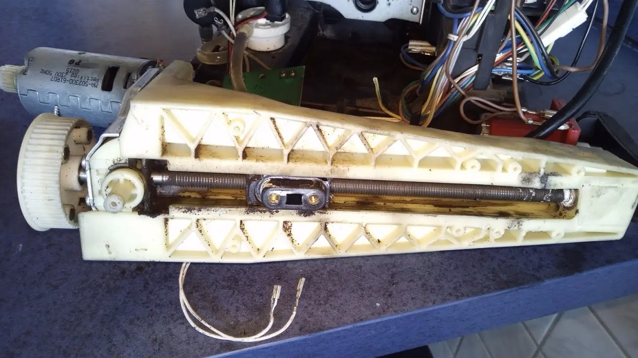

    Hallo zusammen, es gibt Probleme. :1f644:
    Meine Esam 5500 machte immer Ratter Geräusche wenn die Brühgruppe rauf und runtergefahren ist ! Ich dachte der Entschalter ist defekt deswegen habe ich die Maschine zerlegt.
    Der Schalter ist aber i.O.
    Auf der Gewindespindel sitzt ein kleiner schwarzer Schlitten und diesen kann ich mit leichten Druck auf der Spindel rauf und runter schieben ! Ist das Normal ?
    Ist eventuell die Spindel abgenutzt ? Schaut Euch das Bild an und ich würde mich über einen hilfreichen Tipp freuen :1f600:
    Michael
