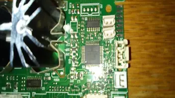

    Ja. Das Bild habe ich entfernt, da es nicht dein eigenes ist. Bitte in Zukunft beachten!
    Ah, sorry fuer die extra Arbeit. Haette ich selber draufkommen koennen.
    Eigenes Bild angehaengt.

    Leider erscheint sowohl eine Reparatur der Leistungsplatine als auch ein Bezug aus den USA unverhaeltnismaessig aufwendig. Also, PIC-Programmierung! ;)
    Hat jemand eine Empfehlung fuer einen guenstigen passenden PIC-Programmer?
    Ich habe den Begriff "Programmier-Header" gefunden. Sind das die 7 Pins (J9) oben rechts im angehaengten Bild? Kennt jemand zufaellig die Pin-Belegung fuer diese Platine oder gibt es eine Art Standardbelegung?
