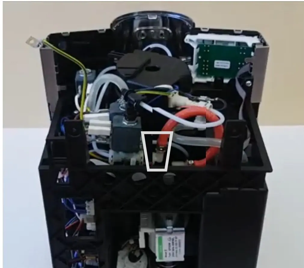

  • Maschine versucht zu Wasser zu pumpen, aber kein Wasser läuft?
    • Martell
    • January 9, 2022 at 9:19 PM
    The content cannot be displayed because it is no longer available.
    Ich habe mal eine Fotomontage gemacht, wie die Pumpentestanordnung aussieht. Der Schlauch mit dem Adapter sollte in ein Gefäß (weiss) eingeleitet werden.
    Dadurch kann die Pumpe zeigen, ob sie überhaupt - ohne Widerstände im System - korrekt arbeitet. Falls sie weiterhin nagelt, muss die unter dem weissen Becher sichtbare Pumpe ausgetauscht werden.
    Wie man das davorliegende Flowmeter entfernt wird, zeigt das folgende Video:
    External Content www.youtube.com
    Content embedded from external sources will not be displayed without your consent.
    Through the activation of external content, you agree that personal data may be transferred to third party platforms. We have provided more information on this in our privacy policy.
