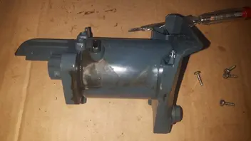

    Hallo
    Noch ein Nachtrag:
    Kann es sein das die Brühgrupper einen Riss hat?
    Es ist komisch das der Schmutz bei der Gruppe wie nach einer Linie aufhört...
    Siehe Foto
    Danke für eine Antwort!
    Robert

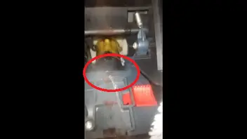

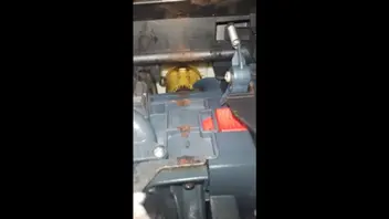

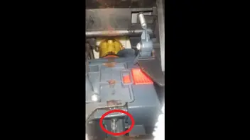

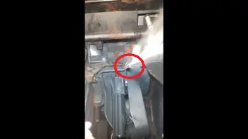

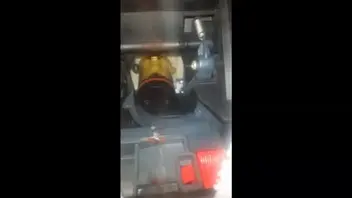

    Ich habe ein Video gemacht, wo meine ECAM 23.450 ausläuft.
    Das Telefon habe ich in die Kaffeemaschine glegt, und man siehtr sehr gut das es von der Brühgruppe ausläuft.
    Aber was ist da nun undicht?
    Habe die Brühgruppe schon zerlegt, genauso wie den Kolben.
    Auch ein neuer Brühkolben liefert gleiches Ergenbnis.
    Das Video wurde nur beim Einschalten - Spülen gemacht..
    Bitte könnt ihr mir hier helfen?
    Da ich das Video nicht hochladen kann, die Bilder:
    1: Der Brühgruppe fährt nach oben (nach kann den Brühkolben gut erkennen)
    2: Beim Spülvorgang kommt nun Wasser (zuerst Tropfne, dann fast ein Strahl) raus
    3: Wenn die Brühgruppe wieder runter fährt kommen auch hier ein paar Tropfen raus
    4: Wenn die Gruppe dann unten schwenkt kommt Wasser von der Oberfläche des Kolbens
    5: Kaffeemaschine nun bereit ... naja
    Vielen lieben Dank für Eure Hilfe!!
    Robert
