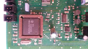

    Hier mal 2 Bilder der Platine, die die Fehlermeldung verursacht. Mich verunsichert der Aufkleber auf der CPU. "SH1 303" Die CPU macht keine Ausschaltspülung.
    Hier mal Fotos der funktionierenden Plantine. V2.14 ( mit Auschaltspülung)
    ist was auf der Platine defekt? Passt die CPU nicht zur Maschine?

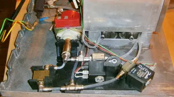

    Dank der vielen Anleitungen, Bilder, Tipps hier im Forum klappte das Revidieren der Maschine an einem Nachmittag.
    Die Maschine tröpfelte den Kaffee nur noch aus dem Auslauf:

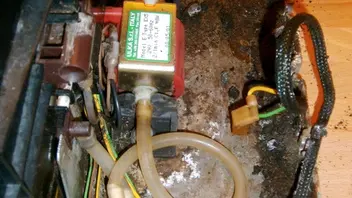

    Also Maschine zerlegen, es bot sich kein schöner Anblick:
    The content cannot be displayed because you do not have authorisation to view this content.
    Der Probebetrieb ohne Verkleidung ergab das die Maschine dicht ist, d[size=10]ie Ursache war augenscheinlich in Verstopfungen der Schläuche zu finden:[/size]
    also alles auseinander genommen, gereinigt, entkalkt, alle Dichtungen ersetzt, teilweise neue Schläuche, neue Pumpe, die Brühgruppe überholt und das Mahlwerk nachgeschärft.
    Das Ergebnis ist eine leise Schaerer opal, die jetzt als Ersatzmaschine dient.

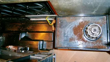

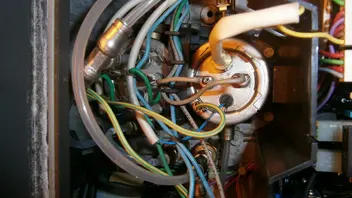

    Hier noch einige Bilder von ungereinigten Zustand

    Ein Blick ins Innerer offenbarte jedoch nichts gutes, offensichtlich ist die letzte Intensivreinigung sehr lange her.
    Von daher gings an Zerlegen:
