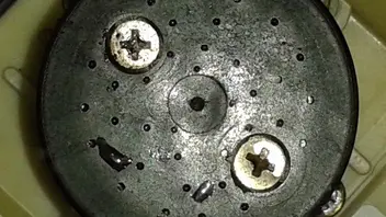

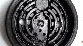

    Witzig :)
    Also, ok. Neu war sie nicht, altes Mehl könnte also drin gewesen sein. Wäre aber vermutlich beim Transport überall verteilt worden. Innen war aber alles sauber.
    Ich bin aber auch der Meinung, daß das meiste was bei normalem Gebrauch da reinfallen könnte, vom Blech zerdrückt werden müsste. Bliebe noch ein Produktionsfehler ohne Endkontrolle übrig. Wie auch immer, was es war werden wir ohne Kristallkugel nie erfahren. ;)
    Mich interessiert immer noch, ob das den Kaffee bitter machen könnte?
    180° Drehung habe ich gemacht, steht schon oben.
    Der Tip mit den Schrauben war gut, darauf wäre ich nicht gekommen. Aber würden die jemals bis zum Sieb reichen, wenn sie wenigstens halbwegs eingeschraubt sind? Egal, ich habe nachgesehen: Beide fest drin:
    Bei der Gelegenheit gleich auch das ganze Teil gereinigt. Siehe Bilder.
    Frage: Da wäre jetzt noch eine Schraube zu sehen:
    Soll ich da auch rein oder sieht das schon sauber genug aus oder fliegt mir dann was entgegen? Bis hier konnte ich noch durch die Wartungsklappe arbeiten...
    Danke nochmal!
