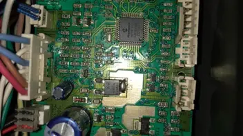

Heute habe ich gerade einen neuen Controller bekommen: MC79M05BDTG. Ich habe die bestehende ersetzt. Ich habe den großen Transformator von der Platine entfernt, also habe ich die 2 Relais entfernt und sie dann wieder eingesetzt. Ich konnte 7-8 Cofees und keine Probleme machen. Ich möchte diese These Tage weiter testen und sehen, wie es geht.
Posts by timoftec
Hallo. Ich war einige Zeit beschäftigt und hatte keine Zeit, mich darum zu kümmern.
Können Sie mir einen Hinweis geben, was falsch sein könnte, da ich aus Bukarest in Rumänien komme und es nicht wirklich Sinn macht, Geld für den Versand in ein anderes Land auszugeben, da ich mit diesem Geld ein gebrauchtes Board kaufen könnte.
Aus Spaß am Hobby würde ich versuchen, es selbst zu reparieren, wenn Hilfe zur Verfügung gestellt werden kann.
Ich suche den 79m05g Regler zu ersetzen, da ich sehe, dass er bereits ersetzt wurde und vielleicht fehlerhaft ist. -
Diese Maschine wurde aus Deutschland gekauft und ist 230V. Es gibt keinen Aufkleber auf der Rückseite. Hier sind einige Bilder der Tafel.
Es gibt keinen Aufkleber auf der Tafel. Ich habe schon danach gesucht.
Ich habe alle Komponenten überprüft und sie sind in Ordnung, ich habe sonst nicht damit gerechnet, da manchmal alle Maschinenfunktionen funktionieren (Kaffee, Cappucino, heißes Wasser). Das Problem ist, dass während des Startvorgangs oder beim Brühen die Maschine vollständig angehalten wird, wenn Sie den Strom entfernen, und sich nicht einschalten lässt. Ich muss es aus der Steckdose nehmen und einige Zeit warten, und es kann beginnen, und mit etwas Glück kann ich einen Kaffee machen.
Ich habe gerade die Platine überprüft und es ist 3560033089. Ich habe also bemerkt, dass 79M05G ein bisschen seltsam aussieht, als ob er irgendwann ersetzt worden wäre. Ich habe die Maschine nicht als gebrauchtes Gerät gekauft.
Ich habe das an der Tafel.
V69
Procond elettronica 356003089
436759 / 1-3 -
