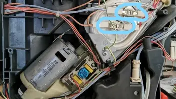

  • DeLonghi ECAM 23.450.S EX-3 - Cappuccino - Allgemeine Störung beim/nach dem Aufheizen
    • kafffee-chris
    • August 16, 2021 at 2:54 PM
    Quote from Basilisk
    das untere hat keinen Durchgang. Das obere schon.
    Dann kann ich wohl annehmen, das dieses defekt ist.
    Ja genauso schaut es aus =)
    • kafffee-chris
    • August 15, 2021 at 6:02 PM
    Messe mal die beiden Thermostate an der Dampfheizung ! Bild vom Thomas.
    Diese müssen Durchgang haben !
